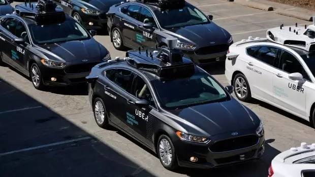

此后,虽然遭遇各种不顺(朝臣内讧、高管离职、政府矛盾等等等),Uber还是手速极快地撸出了第一辆自动驾驶测试车——快得简直难以置信,你在逗我?

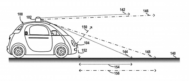

LiDAR(Light Detection And Ranging,即激光探测与测量),是目前做自动驾驶必不可少的传感技术。也就是Waymo和Uber正在纠缠的“激光雷达”。

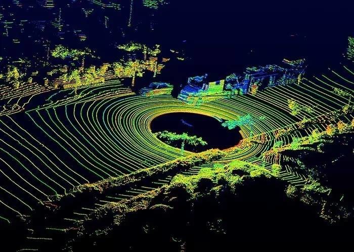

通常,LiDAR是放在自动驾驶汽车车顶上那条回转的圆柱体,它向外发射激光柱,再接收从物体上反射回来的光脉冲,通过反射时间测准这个物体有多远。因为它一直在转,所以环车360度无死角,汽车就能get一个周围的地形图。这种距离成像,只是LiDAR几个成像方式中的一种。

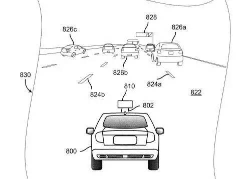

还有强度成像,是通过光射在不同物体上产生的不同的反射率进行测准,汽车就能get高光谱地形图——对路况识别更细。比如,LiDAR可以识别车道线,就是因为柏油路上的沥青和车道线的油漆的光反射率差很大。
市面上主流的自动驾驶都使用LiDAR作为主传感器。尽管传感部件还有很多,流行的比如摄像头什么的(Mobileye的路子)。但是相比之下,LiDAR一不占运算内存(物理测量),二准确度高(生成实时高清3D环境模型),三适应度强(满足九成以上的工况)。

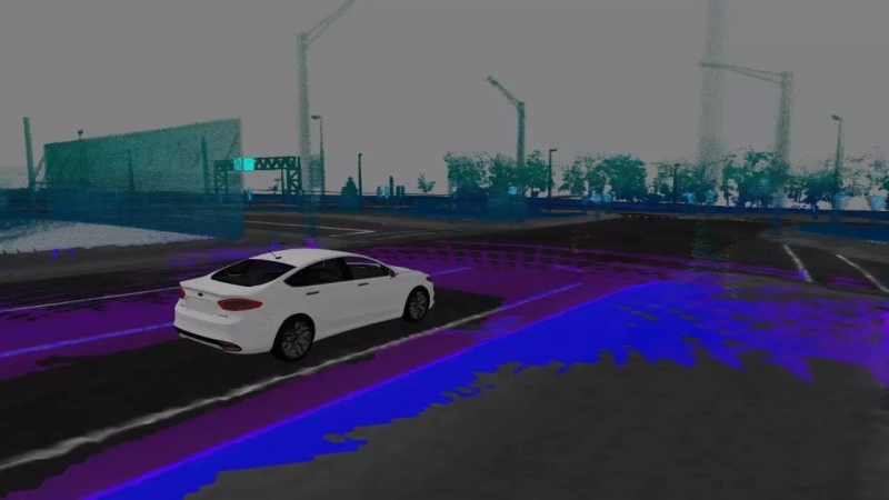

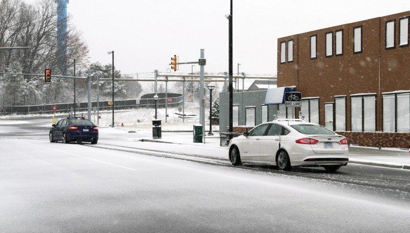

而通过软硬件配合,LiDAR可以帮助自动驾驶克服全地形。比如,去年福特就完全靠着LiDAR传感,进行了自动驾驶的冰雪试驾。
福特自动驾驶的冰雪试驾
要知道,冰雪试驾对于自动驾驶而言还是高危领域,路上的车道线被埋了,传感器还容易被雨雪懵了,如果靠摄像头之流,汽车容易“雪盲”。

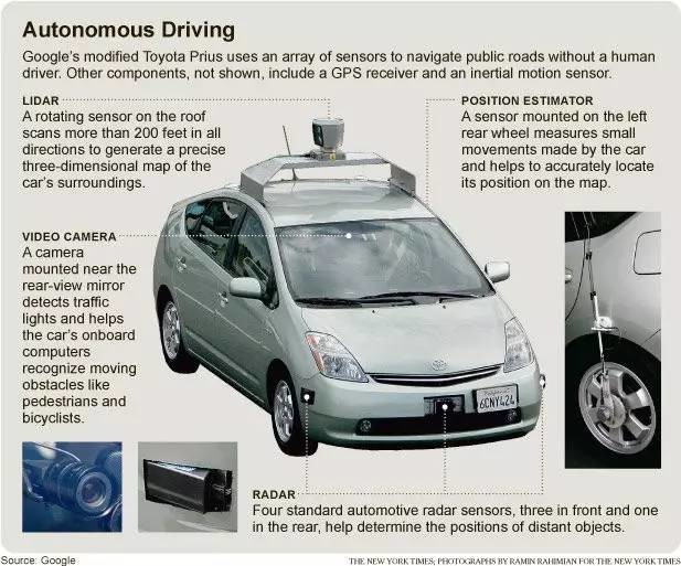

当Waymo还是谷歌汽车的时候,公开的第一代基于丰田普锐斯的原型车,也使用的是Velodyne的产品——HDL-64E LiDAR传感器。光是这一个部件,就要7.5万刀........妥妥地比打底的普锐斯还贵啊。
5年前(2012年),谷歌曾在自动驾驶峰会上公开过,刨去车体,只算自动驾驶的加装件,成本就要15万刀。而LiDAR就占了一半,可以说是全车最贵的部件。

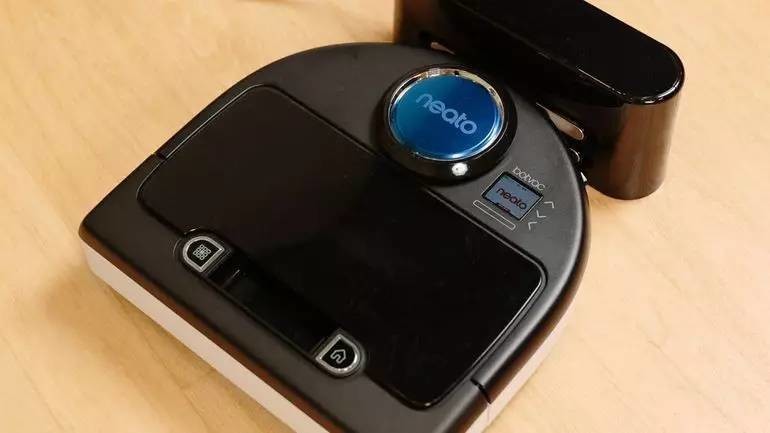

机器人扫地机就使用单组模块,成像只有2D
