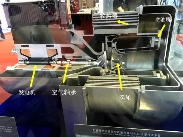

微型燃气轮发电机
设计寿命为5万小时,1万小时免维护
可以说这是由航天航海技术延伸而来的产物,普通飞机以及航母的引擎用的就是燃气轮机。而微型燃气轮发电机则是未来新能源的主流。

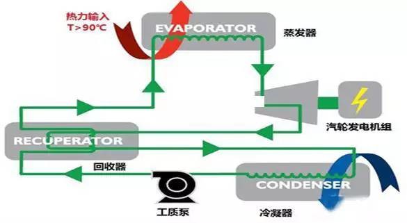

不同于传统发动机,微型燃气轮发电机可以使用如氢气、天然气、酒精等可再生燃料。一方面不会像纯电动车那样,引起由煤炭发电所带来的污染效应;另一方面,可再生燃料也让人类的燃料枯竭大限来得更晚。虽然微型燃气轮发电机的直接热效率虽然只有30%~35%,与丰田41%高热效率发动机还有些差距。但借助其中的换热器还可以实现对多余的热力的循环利用,让其综合热效率可达80%左右,非常可观。具体循环过程如下图,看完之后感觉还不大清楚的小伙伴们可以参考发动机EGR的工作过程。
