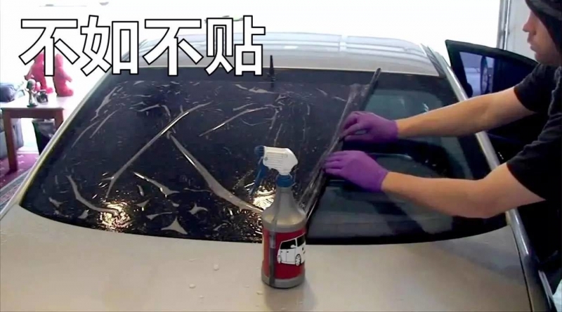

再看一个关键点叫做安装液,这个东西它是可以提升贴膜整体品质的。
我们这个贴膜最边缘的那个部分有可能用的久会出现腐蚀,边边角角翘起来,这个灰尘从这个小缝掉进去了,都是需要安装液提前给它密封好,粘牢才会避免掉的。
这个安装液基本上它也是有好坏的,你就看,它是小瓶的还是大桶的。一般情况下,大桶的比小瓶差一点,虽然没有绝对,我们只求个快速好懂。
除了刚才说的这个边缘腐蚀以外,用比较差的安装液,这个刮刀在那边刮的时候,有可能会在膜上面留下划痕和印记,这样贴膜的透明度和美观程度都会有影响的,这个就是贴膜质量的好坏之一。
再来看一个很重要的东西,就是师傅拿在手上的那个刮水板,你不要看每个店都有刮水板,它是有好坏的。
你首先看看它的材质,你看不出来可以直接问他的,你这个刮刀是硅胶的还是牛筋的,如果那个师傅头都不回跟你说,什么硅胶的,我这就是塑料的。那就有可能比较差了。
我刚才说的那两种硅胶、牛筋的刮刀,它可以不伤车漆,不伤玻璃,也不伤贴膜,属于比较好的。如果有这个设备的话,我们觉得这家店还算比较放心。
再来一个,就是看这个手柄。如果是纯塑料的,它是会打滑的,这哎哟啊呀的这种不小心误操作,就没有办法挽救了。
如果这个手柄像我们螺丝刀一样,有纹路的,橡胶防滑的,那这个刮水板相对来说的话,用起来师傅也开心,最终施工的那个效果往往也会更好那么一点点。
