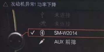

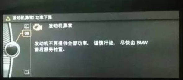

最近不少朋友问起这个故障“发动机异常,功率下降!”,是什么原因导致的呢?下面就主要说一说:
