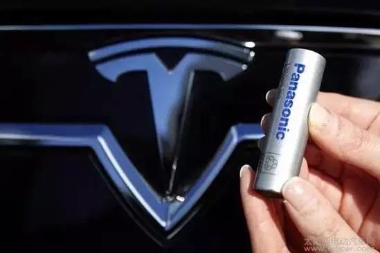

这里又要讨论电池的衰减现象。对任何可充电电池来说,衰减是必然的。随着充电循环次数的增加,电池中正负极的反应材料会产生损失,电解质的性能也会下降,导致整个电池的实际电量缩减。
一般来说,以化学性质比较活泼的锂电池为例,在500个充电循环之后,其电量会衰减至80%左右。注意,是500个完整的充放电循环,意即电池中的化学物质,从一个形态完全转变为另外一个形态(即电子完全转移),再转变回来。这叫做一个循环(Cycle)。因此,500个循环不代表充500次电。
