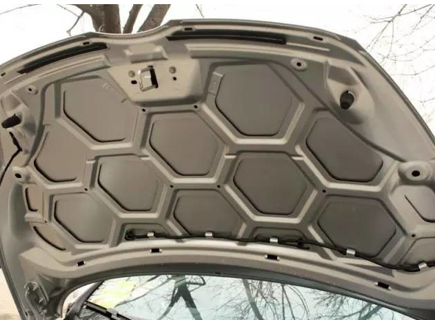

有一次陪朋友去dealer点看车,销售妹子很热情迎上来介绍该款车的卖点,忽然间,妹子把发动机盖打开,然后要我们用手掂量一下发动机盖的重量,然后再盖起来,听听发动机盖关起来的声音,“是不是很厚重?!我们的车质量很好、安全性也好,绝对没有偷工减料!”销售妹子一脸自信地对我们说。
当时就蒙了圈,不可否认那款车的发动机盖真的很重,一只手撑起来都有点吃力,但是感到震撼的是妹子对“厚重”的理解,以及与安全性和材料的关联。这也难怪有人能通过汽车关门声就判断出一款车的好坏,看中医尚需“望、闻、问、切”,才得以确诊,而看汽车只需要一步。
车身钢板厚就代表没有偷工减料、安全性就好嘛?Too young too simple!
车身的蒙皮不是越厚越好!
评价车身钢板的厚薄,需要区分来看。如果是车身的覆盖件:发动机盖、车门的钢板、翼子板等等,这些从减重的角度来讲,是越薄越好。之所以称为覆盖件,是因为它们只是用来覆盖车身,在事故发生的时候根本起不到防撞的作用,根本不受力,可以说对车身的安全没有任何提高作用。
除了对减重有不利影响外,车身部分的覆盖件如果太厚,反而会对行人保护起到不好的作用。比如发动机盖的材质,发生碰撞后行人倒在发动机舱盖较为常见,而过于坚固的材质会对人造成相当大的伤害,所以很多车型的发动机舱盖采用了钢性弱一些的材质,铝合金材质。
由于铝有良好的延展性,且没有钢材那么大的强度,人的头部在撞到发动机盖上时,“薄的钢板”,反而更有利于保护头部。此外,铝本身的成本也较低。
