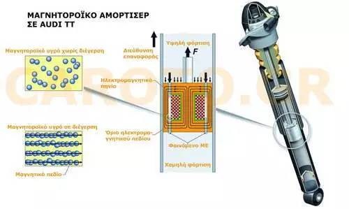

避震器
减震器种类
减震器有很多种,什么单筒、双筒甚至是气动的。但归根结底,他就是一个缓震的机构。当车身轮胎感受到来自地面的坑坑洼洼时,减震器将第一时间把这些感受到的信息传递到车身。而不论是什么类型的悬挂,其最大的作用就是压缩。
所以,避震器的最大秘密在于其内部的控制阀是怎么样控制减震器内的缓震材料在管内对向缓冲做功。阀门开大了就软,开小了就硬!

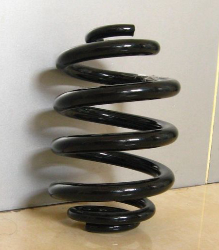

弹簧
弹簧的种类
弹簧的种类也很多,线性的、渐近的还有短簧。结构以及弹簧自身材料的弹性系数变化会影响其最后的工作效果。
总体来说,弹簧最大的作用就是用来在抵消一部分减震器的负载以及在减震器回弹的时候控制好车身的“抛跳感”,也就是常说的悬挂能不能拉得住车身。

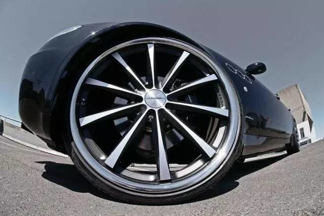

扁平率不同的轮胎
很多玩改装的朋友的喜欢换一个更大尺寸的轮毂,然后装上扁平率更低的轮胎。这样,车身侧面的线条瞬间爆炸,比原厂的丰满的多,撩妹指数直线上升。但这样做的后果则是减少了轮胎对抗坑洼的压缩能力。
带来的结果就是加重了减震器的负担,而如果这个负担超过了减震器的临界值那么等待你的将是减震器油封的嘶吼以及漏油。
