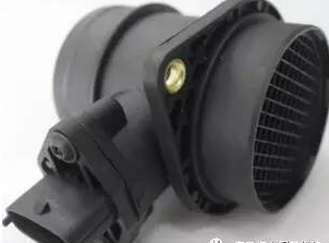

不过宝马的热模式空气质量流量计也会进行测量,而当流量计测量的空气质量与DME计算出的空气质量相差较大的时候,就会报此故障。

2、空气质量流量计损坏,不能准确测量空气质量。
