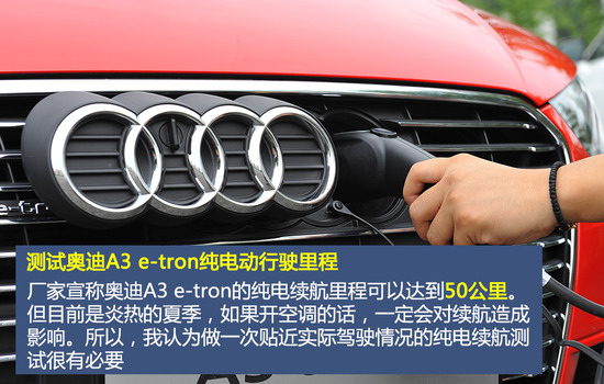

① 测试奥迪A3 e-tron纯电行驶里程

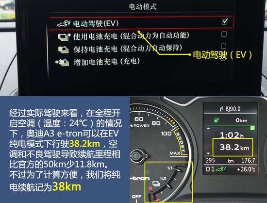

厂家宣称奥迪A3 e-tron的纯电动理论续航里程达到了50公里,但是如果夏季或冬季的话,冷暖风都会对续航里程造成影,所以我认为做一次贴合实际使用情况的续航测试,是很有必要的。
经过实际测试来看,在全程开启空调(温度调至24℃)的情况下,奥迪A3 e-tron可以在EV纯电模式下行驶38.2公里,空调和不良驾驶导致续航里程减少11.8km,其实这样的结果还是很好理解的。
不过为了计算方便,而且根本不会对整体成绩造型太多影响,我们将纯电续航里程四舍五入为38km。

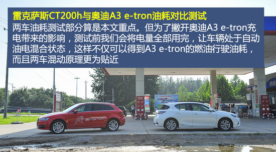

② 雷克萨斯CT200h与奥迪A3 e-tron油耗对比测试
测试雷克萨斯CT200h和奥迪A3 e-tron的百公里测试油耗算是本文的重点部分。但是为了撇开奥迪A3 e-tron充电所带来的影响,测试前我们会将电量全部用完,让车辆处于自动油电混合状态,这样A3 e-tron的混动工作原理就与雷克萨斯CT200h更加类似了。

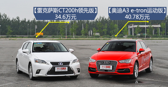

此次我们选取了奥迪A3 e-tron Sportback运动版,它的售价为40.78万元,是一辆插电式混合动力车型。而雷克萨斯CT200h领先版售价为34.6万元,它是传统式油电混合动力车型。

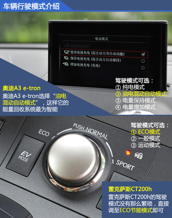

② 车辆驾驶模式介绍:
在油耗测试中,奥迪A3 e-tron将选择“油电混动自动模式”,这样它的能量回收效率较高,而且与雷克萨斯CT200h的混动模式非常相似。而雷克萨斯CT200h的驾驶模式没那么繁琐,直接调至ECO节能模式就可了。

此次测试我们行驶102.7公里,这其中包括30%的高速公路,20%拥堵路段,以及40%通常路段(时常会有红绿灯),测试时间为星期二11:00-15:00,车辆平均时速控制在30公里/小时。

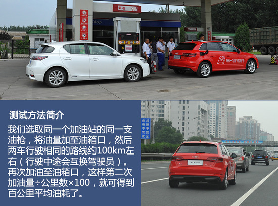

④ 测试方法简介
与之前的油耗测试一样,我们选取了同一个加油站的同一支油枪,将油量加至油箱口。然后两车行驶相同的路线约100km左右(行驶中途会互换驾驶员),再次加油至油箱口,这样第二次加油量÷公里数×100,就可以得到平均油耗了。

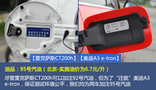

尽管雷克萨斯CT200h可以“喝”下92号汽油,但为了“迁就”奥迪A3 e-tron,而且保证测试环境公平,两车均会加注95号汽油。

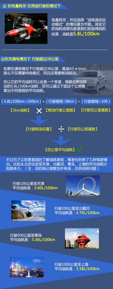

而奥迪A3 e-tron在电量用尽,且采用“油电混动自动模式”的情况下,它的百公里综合油耗为5.8L/100km。其实这样的油耗表现同样出色,奥迪A3 e-tron在1.4T动力出色燃油经济性的基础上,能量回收就好比“锦上添花”。

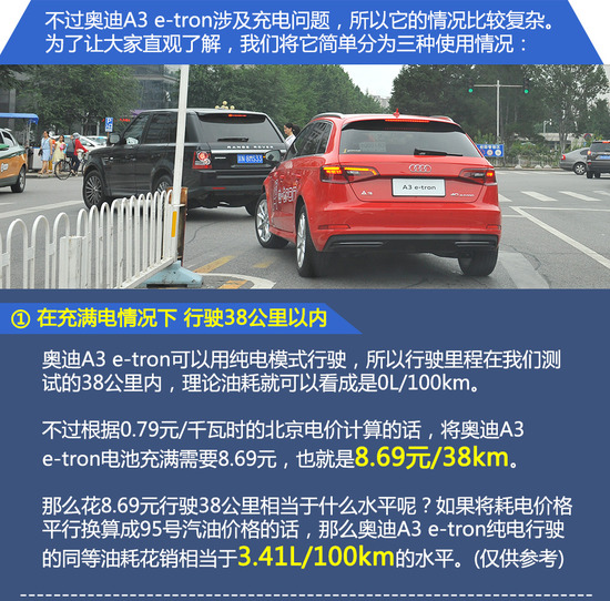

但奥迪A3 e-tron拥有纯电驾驶模式,而且支持插电模式,所以它的使用情况比较复杂。为了让大家更直观的了解,我们将它简单分为三种情况:
在满电情况下,奥迪A3 e-tron可以用纯电模式行驶38公里。如果您的行驶里程在38公里之内,那么用纯电的理论油耗就可以看做是0L/100km。

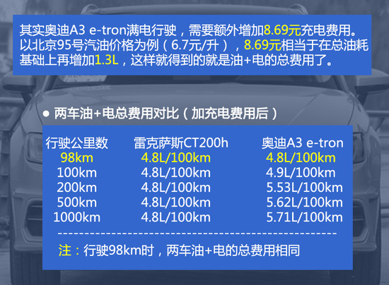

不过这种情况下需要事先充电,A3 e-tron的电池容量是8.8千瓦时,按照220伏电压充电和锂离子电池充电效率80%计算(充电中电池会发热,这是充电中的一种损耗,充电转换效率为80-60%),实际充满电的能量消耗是11千瓦时,也就是11度电。
以北京为例,大多数家庭的用电量基本都会超过400千瓦时,超出部分的用电费用就会达到0.79元/千瓦时。由于A3 e-tron算是生活中额外新增的用电部分,所以它的价格将按照0.79元/千瓦时计算。所以结合实测的38公里纯电行驶续航来看,A3 e-tron的纯电使用成本是8.69元/38公里。
● 行驶38公里 奥迪A3 e-tron相比雷克萨斯CT200h能省下多少钱?
奥迪A3 e-tron用纯电模式行驶38公里的话,它要比雷克萨斯CT200h省下3.52元。如果您想通过这点省下的钱来抹平两车差价的话,那几本是不可能的。

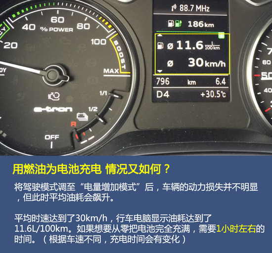

除了平均油耗,我想大家应该对奥迪A3 e-tron用燃油充电比较感兴趣,其实此次测试中我们也做了相关体验。将驾驶模式调至“电量增加模式”,车辆的动力损失并不明显,但此时行车电脑的平均油耗会高的吓人。
平均时速达到了30km/h,行车电脑显示油耗达到了11.6L/100km。如果想要从零将电池完全充满的话,那么大概需要1小时左右。(根据车速不同,充电时间有所变化)
不过从平均油耗看,用燃油充电显然是不太明智的选择。因为这么做不仅增加了平均油耗,而且增加的纯电续航里程根本无法弥补高油耗的代价。所以我认为用燃油为电池充电,也许作为尝试更加适合吧。
