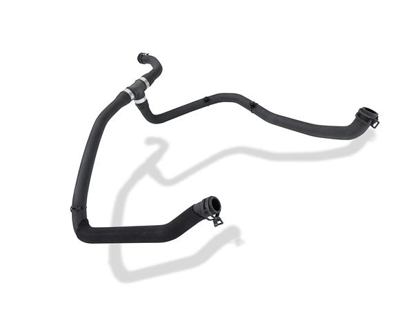

康迪泰克展示的解决方案能够提高电动汽车的电池组工作效率,延长续航里程及提高电池组的使用寿命。为实现这些目标,采用精密的热能管理系统,对胶管和管路总成的要求更加苛刻。康迪泰克已经为电动汽车厂商提供了相应的冷却系统解决方案。对于电动汽车厂商而言,这些解决方案易于装配,确保电池模块不会过热,同时提升了电池组使用寿命,使终端用户对车内温度舒适度的需求丝毫不受影响。
康迪泰克还着力开发从源头上消除汽车噪声的解决方案。通过设计合适的内部流动路径以及创造共振空间,康迪泰克能够将众所周知的物理定律应用在流体输送管路的消音器上。通过利用特殊的测量和评估流程,工程师们通过识别车辆的特有的问题,通过设计消音器内部合适的结构来解决。例如:在涡轮增压管降噪方面,根据车辆定制开发的涡轮增压管能够满足紧凑的发动机空间,最高耐受220°C温度和2.6巴压力,兼顾了便捷安装的快速接头和管路总成的成本优化。
涡轮增压管总成由一根具有出色柔性的胶管与一根采用聚酰胺材质的塑料管组成。胶管部分能够抵抗发动机运行过程中产生的大部分位移。采用高性能聚酰胺材质的塑料管,重量比钢管减轻高达15%。在涡轮增压器与中冷器之间的热端安装有一个消音器,用来降低噪音。消音器是专为特定车辆而定制,它能消除涡轮增压器常见的噪音降至人耳听不见的水平。此外,康迪泰克还开发了用于降噪的无源部件,为客户提供尽可能的定制化要求。
