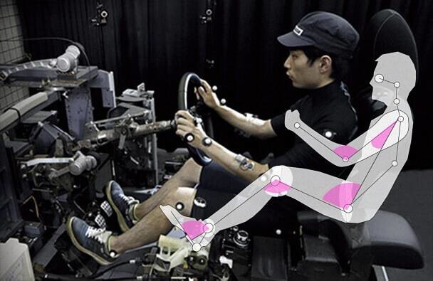

第一步: 定义何为理想驾姿
放松,能让操控更加迅速而精准,同时避免疲劳。人体在放松状态下,身体动作会更为迅速而精准。更重要的是这样的状态不易疲劳。也就是说,找寻出身体可以迅速而准确地动作的姿势,并确保维持这一姿势也不易疲劳,将它定义为理想驾姿,同时确认这一姿势时人体各个关节的角度,比如腿部的最佳舒展角度在105°左右。

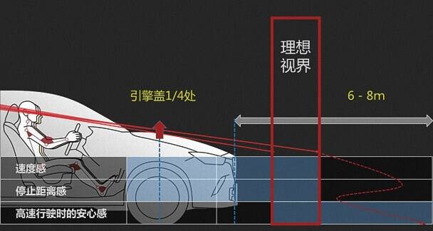

另外,在考量理想驾姿时,还有一个很重要的因素---视线。也就是驾驶者看哪里的问题,人们行驶在高速公路上时,眼睛会注视远方。在市区行驶时,则会落到近处。视线的位置会根据车速和路况发生变化。同时满足高速和市区行车时的远近视线需求的区域被称为理想视线区域,也是在定义理想驾姿时的重要因素。

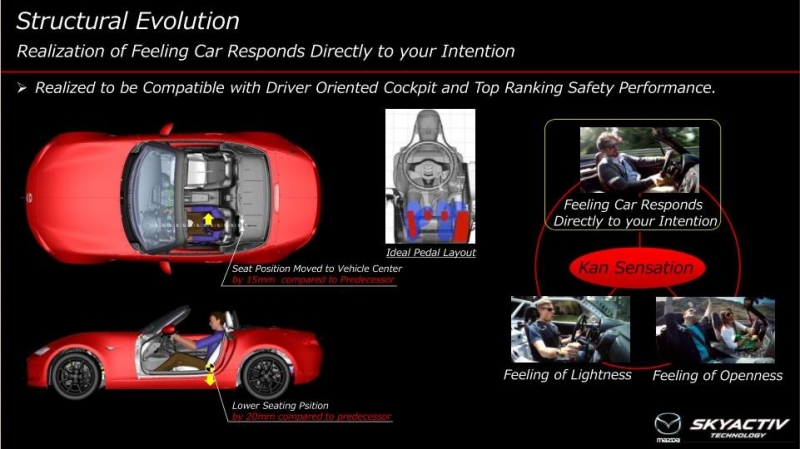

第二步:布局操控单元和座椅,实现理想驾姿

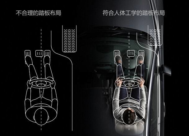

大坪智范和他的工程团队们将油门和刹车踏板的位置,设置在保持理想驾姿的状态下,也就是腿部自然伸展时所接触到位置,按照使用者的需求来改变车辆的设计。同时,为了让更多的驾驶者能够不受体型和视线区域相异的影响而始终保持最佳的驾驶姿势,大坪智范和他的工程师重新设定了座椅、方向盘在前后、上下的调节范围。
第三步:深度研发各操控单元的最佳形状和特性

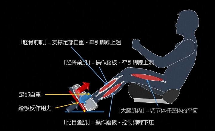

风琴式油门踏板令操控更加顺畅--深度研发,让操控单元的特性配合驾驶者的特性。要让腿部保持放松,最基本的就是要让脚跟着地。这样,脚踝就可以以脚跟为支点,由上至下地运动。马自达选择了支点位于下方的风琴式油门踏板,确保油门踏板反馈与脚踝的动作保持一致,实现顺畅地操控。同时,使用风琴式油门踏板还有另外一个效果。即,腿部在长距离行驶中也不会感到劳累。
人体膝盖下方共有两大块肌肉。收起脚时使用的是胫骨前肌,伸展脚时使用的是比目鱼肌。油门踏板的操控,主要是通过伸展脚去踩踏的,所以只要将脚跟放在地板上,脚部的重量是由风琴式踏板的反作用力来支持的,无须使用胫骨前肌,仅只靠比目鱼肌就能轻松地操控踏板。
大家在长时间驾车后是否会有胫骨前肌酸痛的感觉?那是由于脚部没有固定住,踏板与脚部的动作不一致,因而同时使用了胫骨前肌和比目鱼肌导致的。由于比目鱼肌比胫骨前肌的面积更大,所以只使用比目鱼肌来操控的话,就可以大幅减轻腿部的疲劳。
胫骨前肌--该肌肉收缩可以让脚腕朝着抬起的方向运动。比目鱼肌---该肌肉收缩可以让脚腕朝着下压的方向运动。

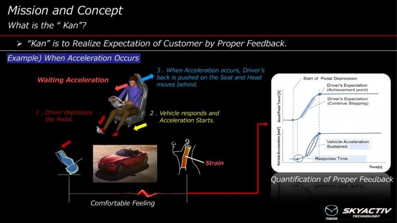

驾驶车辆时,如果我们保持便于操控的姿势,那么首先能「提高安全性」。比如,脚跟悬空时与脚跟固定时相比,将脚从油门转移到刹车所需的时间相差0.1秒-0.2秒。一旦出现紧急情况,这短短的0.1秒之差足以决定事态大小。
其次,理想驾姿还可以提高操控性,更直观地感受到车随意动的操控感。这里可以通过一个细节来举例。比如大坪智范和他的团队为了让MX-5的实际加速感更好的与油门踏板的开度、人体在座椅上的体感之间找到一个操控舒适性关联,实现车随意动的操控感受,他们反复去调整油门踏板的开度与加速的关联曲线以及座椅的支撑角度与包裹性,最终实现了“comfortable feeling”。
