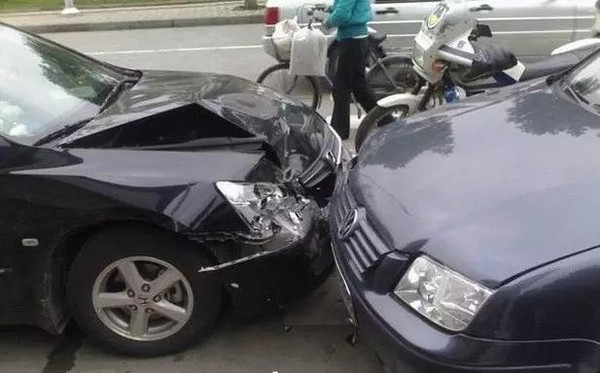

以美国、欧洲乃至我们本土的碰撞测试机构为例,在测试正面碰撞时(包括100%正面碰撞和小范围重叠偏置碰撞),它们对一辆车碰撞安全性的主要判定标准就是看乘客舱是否出现明显变形,至于车头的变形程度,和最终测试成绩的高低没有多大关系。
也就是说,在正面碰撞时,如果A车的车头变形十分严重,但乘客舱结构保持完好,且车内假人各关键部位受损较轻时,这辆车的测试评分就不会低。相反的是,如果B车碰撞后车头变形比A要小,车辆整体碰撞后比A车看起来要完整,但乘客舱变形比较明显,那么B车的测试评分就肯定不如A车。
虽然测试方式各有差别,但上述这套标准在全球各地的测试机构都是通用的,说明它确实可以比较合理地反映出不同车辆在现实状态下的安全性。而我们平时在网上或者现实生活中看到碰撞事故时,经常会以车头或者车尾的变形进行判断,而忽略了乘客舱的状态,这就有点本末倒置了。

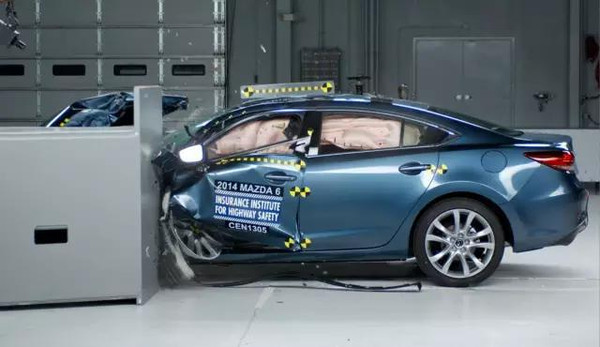

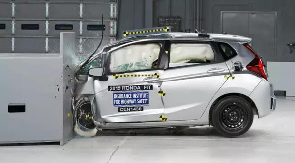

我们知道,目前全球几家比较权威的碰撞测试机构主要包括欧洲E-NCAP、日本J-NCAP、美国NHTSA和IIHS、以及中国C-NCAP等。实际上,在这些机构的碰撞测试中,日系车经常能够获得高分,例如美国的IIHS测试,本田、丰田、斯巴鲁都属于测试成绩的第一梯队。

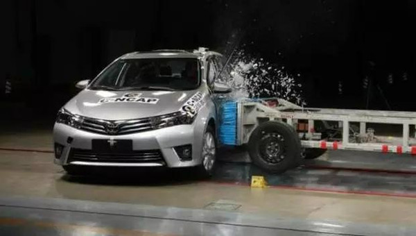

而在国内的C-NCAP测试中,丰田威驰、卡罗拉本田飞度、马自达昂科赛拉等紧凑车和小型车都有着五星评级。和其它车系相比,日系车在大众眼中虽然比较省油,但也常被指责车身轻、铁皮薄,用料不足,且不谈日系车现在是不是真的就比其他车系要轻,但就是大家眼中这样的日系车,为何能屡屡获得碰撞测试的高分呢?

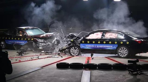

广汽本田去年就公开做了一次小角度偏置碰撞试验。所谓25%偏置碰撞,是美国IIHS在2012年实施的一项新的碰撞测试环节,当年就把不少本来成绩不错的车型撞地“灰头土脸”。本田在偏置碰撞中表现优异的秘密是其称为“ACE”的兼容性车身构造,能够在偏置碰撞中起到抵御撞击、吸能和保护乘员舱的作用。
今年一汽丰田也举办了一场汽车安全主题活动,由高校学者、专家和赛车手阐释了汽车安全的原理和丰田的GOA车身技术。总体来讲,不管是本田的ACE还是丰田的GOA,其核心追求其实是相同的。如前文所述,缓冲吸能与整个车体的刚性构造并不矛盾,其位于车体的前端和后端,相对“软”;而位于中央的乘员舱框架结构则尽可能做得坚固。
这种构造的优势很明显:遭遇碰撞时,车辆前后端的吸能结构将最初、最猛烈的冲击力以形变形式吸收掉,将施加至乘员舱框架结构的力降至最低。简单来说,只要乘员舱框架不变形,即便车头或车尾都“撞烂了”,车内人员依然是相对安全的,这就是丰田、本田在碰撞测试中常获高分的原因。
