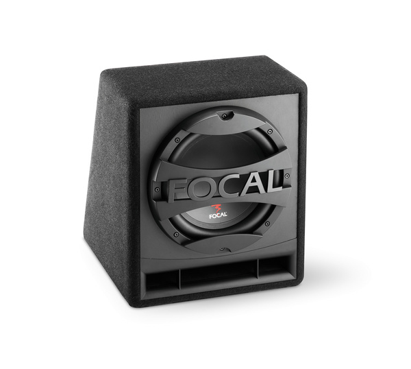

在进行汽车音响改装的时候,通常都会听到“有源低音炮”和“无源低音炮”,有些车主对于这两种低音炮的含义,以及两者之间的特性不是很了解。那么,下面我们就来给大家介绍下这两种类型低音炮。
有源低音炮:是指箱体内部含功率放大器(功放)的低音炮。
优点:
1、一般都比较精巧,易于安装
2、因为音箱内部自带功放,所以不用添加功放
3、价格一般都比较实惠。
缺点:
1、输出功率比较小,音乐表现力不是很强
2、结构相对比较简单
无源低音炮:是指箱体内部只含喇叭单元,不含功放的低音炮。
优点:
1、喇叭单元机构复杂,用材好
2、输出功率大,低频信号输出强劲,音乐表现力强
缺点:
1、安装相对比较复杂
2、价格相对于有源低音炮来说要贵
有源低音炮比较适合初级汽车音响爱好者,或者是对低频要求不是很高的朋友。而无源低音炮是则是HIFI汽车音响改装必备,日后升级也方便!
