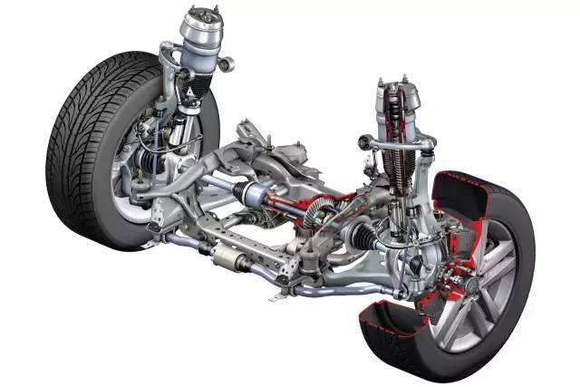

悬挂系统
悬挂负责接车轮与车架,它的刚性,特别是横向刚性,对车子“飘不飘”有很大影响。
我们先来搞清楚什么是横向刚性,打个比方就是你站在车子的侧面,用力推车子,车子左右平移的幅度大,那就说明横向刚性不足。如果横向刚性不足,高速行驶时遇到横向风(或者会车、超车时),四个轮子的定位参数就会发生变化,进而引起方向的不稳定,也就是“发飘”。
悬挂系统的横向刚性主要跟悬架挂结构(麦弗逊、多连杆等等),杆件球头、缓冲胶的刚性有关。车龄比较长的车子容易“发飘”,很大程度也是这个原因引起的。

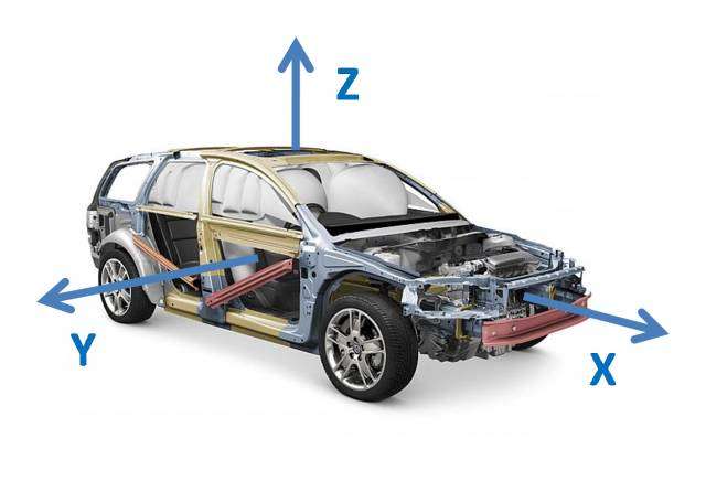

车架刚性
车子的四个车轮是固定在车架上的,如果车架刚性不够高,高速时,车架的轻微变形都会影响四个车轮的定位参数。这跟上面说的悬挂横向刚性是一个意思,这些定位参数的变化就会引起行驶不稳定,产生“发飘”感。
