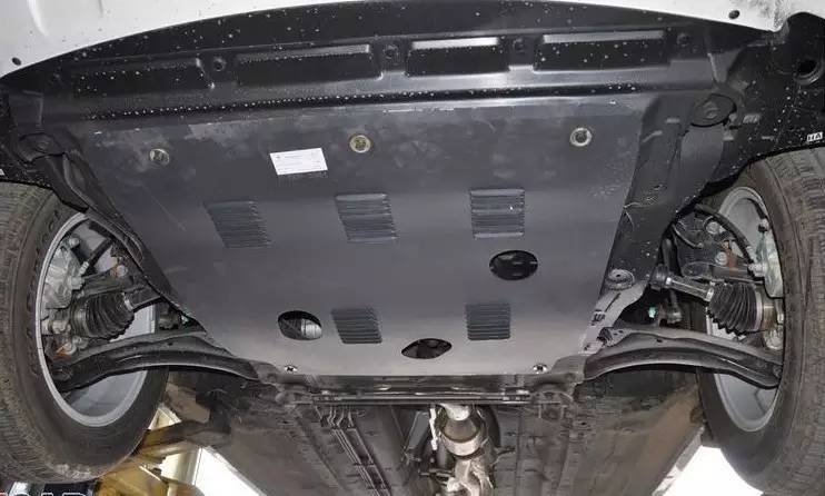

有车的朋友一定知道,买了新车做装饰是一个顺理成章的事情,除了贴膜脚垫等传统装饰以外,发动机护板是很多人选择的配件。但其实对于该不该装发动机护板始终存在几种看法!
有的说装了可以起到保护作用,有的说会影响车辆发生事故时发动机护板的下沉,也有的说会影响发动机散热。外加市场中护板种类五花八门,究竟如何抉择也是很多车主遇到的困惑,其实装不装护板要看每个车主所在地的路况!没有说一定要装,一定不能装!
什么情况不用装护板?
当你所在是路况比较好的城市时,你基本不用装!现在交通越来越发达,路况也越来越好,基本上很少会遇到坑坑洼洼的路,就算在农村,基本上也是柏油马路,除非是相对偏远的山村,乡镇!
什么情况要装护板?
这个就很容易推测了,如果你所在的城市,路况不好,坑坑洼洼的地方比较多,那你就可以考虑装了。
安装护板会影响行车安全吗?
安装哥护板为什么会影响安全?这个就要普及一个知识点了-“发动机下沉技术”
发动机下沉是已经广泛应用的汽车技术之一,在高速撞击时,坚硬的发动机成为“凶器”下沉式发动机支架设计是为了在发生正面撞击时使发动机不至于侵入到驾驶室,从而可为驾乘人员保留更大的生存空间。要是装了发动机护板,在发生交通意外时发动机下沉被护板档住了,下沉的位置可能不够,所以会影响安全性。(只有安装钢板、铝合金类型的才会影响发动机下沉,强化树脂和塑料基本不会影响。)
安装护板会影响发动机散热吗?
会影响!钢板影响最大,依次是铝合金、塑料、树脂。树脂散热效果最好!
