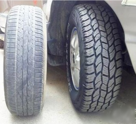

性能好的轮胎跟性能不好的轮胎对车辆有很大的影响 !根据你自己需要 而购买更换轮胎。

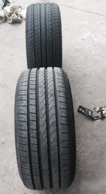

而部分汽车的痴迷者则不限于此,他们最求的视觉冲击的同时还要追求动力的提升,在轮胎钢圈的选择上采用更宽的轮胎,这么说比较抽象下面具象解释下。假如原车轮胎采用的是295/30 R20的尺寸,这样的尺寸在跑车上边已经属于非常宽,但是车主对次并不感冒,很有兴趣的改装成305/30 R20的尺寸,这样的尺寸代表在295mm的基础上加宽了10mm,305mm确实太宽了,一般高性能跑车上普遍都是这个尺寸(后轮)。
当然在这个尺寸上面很难在改动钢圈的尺寸R20,如果将钢圈改成R21这样的效果肯定非常酸爽(轮胎随钢圈尺寸更换达到效果最佳)。总之,胎宽的选择主要看钢圈的尺寸宽度,而改变轮胎的直径则要看车主的选择了。
