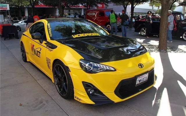

只要一说碳纤维材料,很多人都知道是高大上的技术,所以在改装上面常常看到,甚至还有车厂作为装饰。

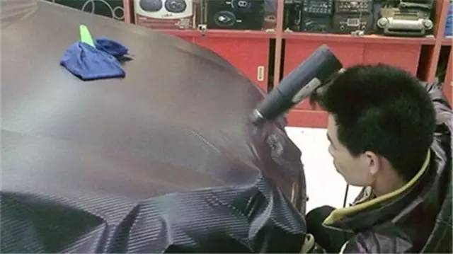

但你看到所谓的碳纤维,可能是假碳纤,可能贴纸,又或者印花的塑料,一下子就变成汽配城范。

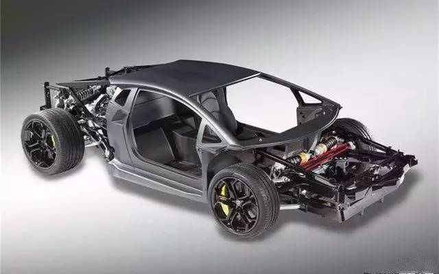

真正的碳纤维,简直贵到没朋友,但超跑最爱用它!因为重量轻,刚性好,可塑性强,对提高超控性和加速性能都有极大帮助,那些不差钱的超跑厂家以及土豪客户,它们花得起。

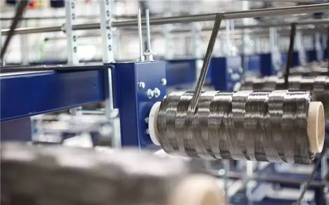

碳纤维贵得没道理吗?肯定不会!碳纤维部件的基础材料碳纤维丝,制作难度相当大,产量也比较少。而这些生产技术,几乎是被一些发达国家所垄断。

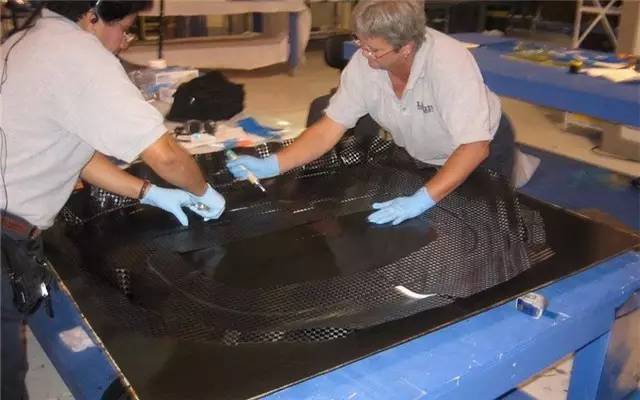

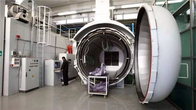

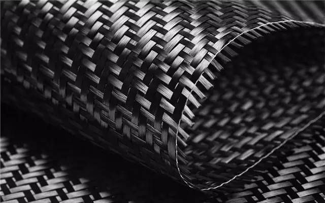

要制作成为碳纤维成型的部件,加工难度更大。首先要压模,再铺上经过处理的碳纤维布(上面已经浸有树脂等等复合材料),然后抽真空,再放进高压釜里面进行高温高压处理,这样的制作过程通常靠手工来完成的。
高压釜一次放不了太多的零件,而且手工制作效率也不高,所以,制作碳纤维部件,很难实现大规模生产。最后,体现在成本上面,就是贵。

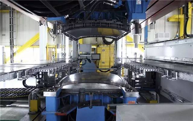

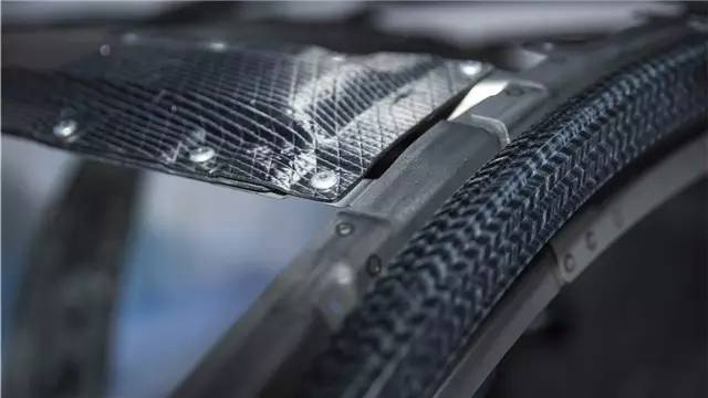

当然,这么好的技术,不可能永远停留手工制作,机械化大生产也已经开始可以做到这点,宝马就是这样,宝马i3、i8的车身,以及7系上面的加强件都在用。一但实现大规模生产,它的成本就可以大幅降低。
接着就是解决基础材料碳纤维丝的产量问题,据说中国在高性能碳纤维丝的生产上面谋求突破,一但成功,又将会成为市场上的重要角色,成本下降也是迟早的问题。
