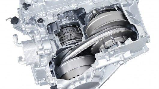

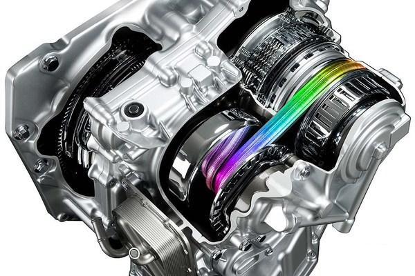

CVT主要是通过两组锥轮控制金属链带,通过改变链带两端的直径大小实现传动比的变化。虽然结构与MT、AMT、DCT的齿轮组,以及AT的行星齿轮组截然不同,但是究其原理都是一样的。MT、DCT每个挡位都有一对相应的齿轮相互作用,其中低挡位为小直径的主动轮带动大直径从动轮,随着挡位提升,主动轮变大,从动轮变小,而AT齿轮作用原理也同上。
CVT则用两组锥轮组代替了MT、DCT上复杂的齿轮组,根据扭矩和输出功率不同,锥轮组也在按照预定的模式在电脑及其液压油缸的控制下相对变化,并以金属链带作为其动力传递,根据需求制造出任意齿比的“挡位”。由于改变传动比的过程是连续而没有中断动力,所以没有了换挡冲击,也就是我们常说的无级变速意义所在,相对平顺和省油。
