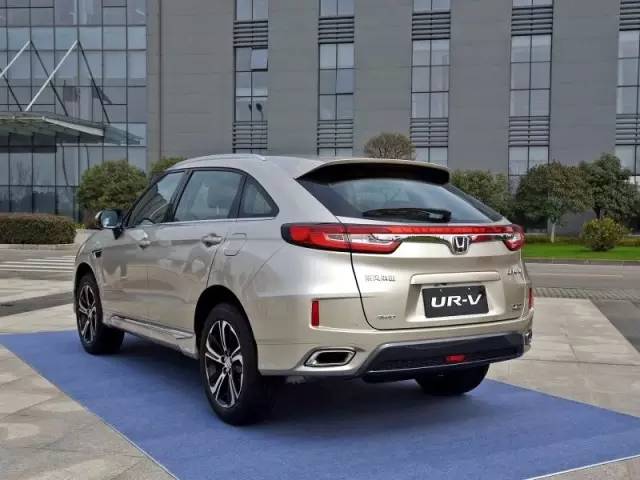

东风本田UR-V 370TURBO

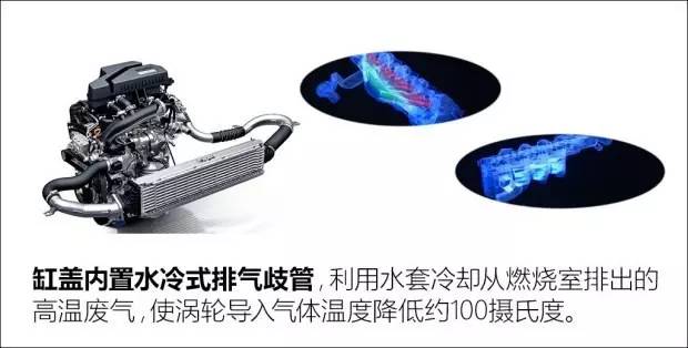

这台与四代思域TYPE-R上的K20C1有血缘关系的发动机,继承了K20C1诸多优秀性能,外置风冷式中冷器、高滚流燃烧室、本田专利的VTC(连续可变气门正时结构)等技术特征。

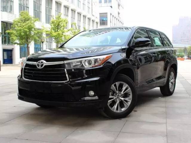

对比丰田的汉兰达略显保守的发动机调校,本田的高能发动机似乎占据了绝对优势,但开不烂的汉兰达才是丰田。

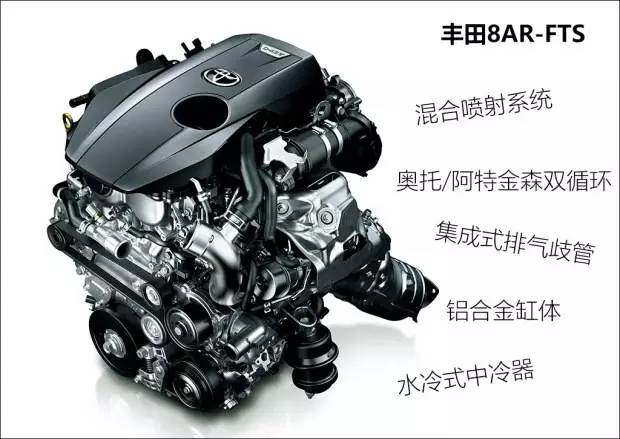

有的是钱的丰田搞了这么多年发动机,在其主流的6AR-FSE、8AR-FTS机头上用的技术是稳定的VVT-iW、DVVT,D-4S混合喷射、双循环等技术。
