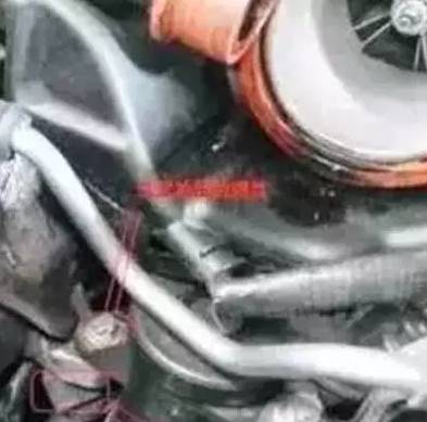

用螺丝刀去手动拨动电机摆臂,拨不动。稍用点力就可拨动,伸下手去摸摆臂时,发现摆臂旁边有东西挡着,而这个就是固定开关电机的螺丝,发现故障点。螺丝把开关电机的摆臂挡在了进气关闭的状态,如图所示。
故障排除
更换短一点的螺丝后多次试车无异常。
