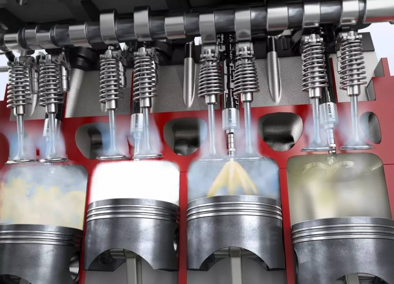

说起燃油喷射系统的作用,简单来说就是根据发动机运转工况的需求,来向发动机供给一定数量的、雾化良好的清洁燃油,以便与空气混合,形成可燃混合气,继而燃烧、做功。
看上去简单,可这燃油喷射系统,绝对是一门控制的艺术。发动机的可燃混合气形成的时间非常的短,从进气行程开始算起到压缩过程结束为止,总共就那么0.01到0.02秒的时间。

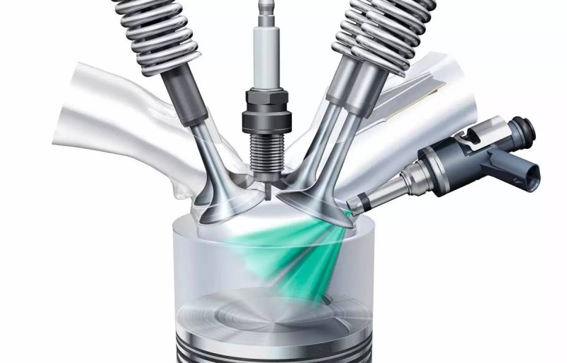

其实缸内直喷设计的出发点是要实现汽油发动机的稀薄燃烧,直白点来说就是用更少的汽油混合更多的空气来燃烧,却能达到同等动力输出,从而减少了汽油的消耗。这种技术的最大特点就是燃烧效率高,经济、环保,同时还可以提升发动机的动力输出,榨取每滴汽油的所有能量。
同时,缸内直喷技术又有另外一个技能,那就是有效减小爆震的产生。我们都知道,爆震的产生是因为汽缸内温度和压力过高而导致,缸内直喷技术又能适时进行汽油的加喷、补喷,通过汽油的挥发作用,带走大量缸内热量降低汽缸温度,从而减低爆震的机率。

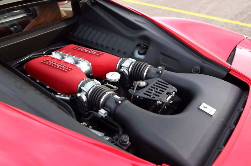

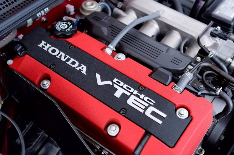

减低爆震无论对自吸发动机还是增压发动机性能的提升有着关键的作用。对于自吸发动机,提高压缩比是提高其性能的关键,在歧管喷射时代,12:1的压缩比几乎就是极限了。那台能让无数本田粉高潮的F20C,压缩比为11.1:1,通过超高转速来达到125hp/L的升功率,统治了自吸发动机相当久的一段时间。
在发动机进入了直喷时代后,125hp/L升功率的数值就被法拉利458 Italia刷新到128.4hp/L,后来的458 Speciale更是把这个数字推高至134.4hp/L。其关键就在于法拉利在F136发动机上加入了缸内直喷技术,使其压缩比高达12.5:1,法拉利458 Speciale版本的压缩比更是高达惊人的14:1。同时期,保时捷也使用直喷发动机,让GT3 RS的压缩比推到12.9:1,因此也带来了125hp/L的升功率。

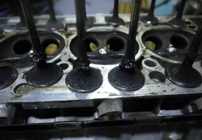

其次,相对于歧管喷射,缸内直喷缺少了喷油时对进气道、进气门背部的冲刷,没有了清洁的过程,所以直喷发动机会更容易积碳。而且在EGR废气再循环系统的车型上,机油蒸汽会被引入到进气歧管从而通过进气门进入气缸燃烧,由于缺少了对进气道、进气门背部的冲刷,机油蒸汽就会附着在上面,在高温下形成积碳。

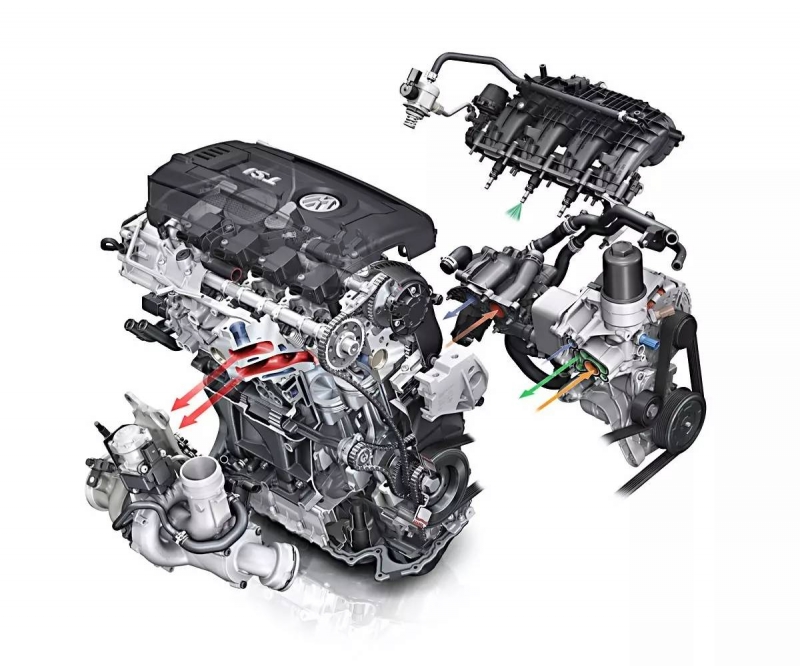

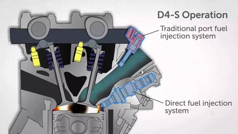

于是一部分厂家就想出了在缸内直喷的基础上,加上一套“老旧”的歧管喷射,从而组成一套现今最先进的复合喷射系统。复合喷射系统拥有歧管喷射和缸内直喷两套喷油管,低负荷工况时,使用歧管喷射,由于较长的通道能让雾化的汽油更好地与空气混合,进入气缸后,还能根据浓度进行加喷、补喷;高负荷工况时,缸内直喷就完全接管控制;这样,冷启动时期的排放问题就能被解决。
而且加入了歧管喷射,对进气道、进气门背部的冲刷和清洁就“失而复得”,对于积碳的现象也会有所改善。
