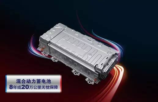

以卡罗拉乞丐版为例,双擎版比普通版贵了大概6千。而双擎最省油是在拥堵的市区,越堵越省油!上了高速就省不了多少油了。不考虑后期保养,按照每百公里省4L油,多花的6千至少要跑上12万公里才能赚回来,想想在拥堵的城市道路开上12万公里是什么感受?以每天来回50公里计算,至少要开上8年。而且人家也不傻,卡罗拉的电池质保就8年,可能你刚刚回本了,电池寿命也到了…
