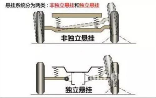

悬挂系统与发动机和变速箱并称为汽车最重要的三大总成,悬挂系统是连接车轮和车体之间有弹簧和减震桶的部分,主要是吸收地面传到车里的颠簸。其结构的设计以及调教,关系到车辆行驶时的操控性能、运动性能和舒适性能。
汽车的后悬挂系统一般分为非独立悬挂和独立悬挂两种,非独立悬挂的车轮装在一根整体车轴的两端,当一边车轮跳动时,另一侧车轮也相应跳动,使整个车身振动或倾斜;独立悬挂的车轴分成两段,每只车轮由螺旋弹簧独立安装在车架下面,当一边车轮发生跳动时,另一边车轮不受影响,两边的车轮可以独立运动,提高了汽车的平稳性和舒适性。
独立悬挂应用范围广
独立悬挂系统具有以下优点:质量轻,减少了车身受到的冲击,并提高了车轮的地面附着力;可用刚性小的较软弹簧,改善汽车的舒适性;可以使发动机位置降低,汽车重心也得到降低,从而提高汽车的行驶稳定性;左右车轮单独跳动,互不相干,能减少车身的倾斜和震动。但是,独立悬挂系统存在着结构复杂、制造成本高、维修不便的缺点。
非独立悬挂成本低
非独立悬挂也称之为半独立悬挂,左右轮在弹跳时会相互牵连,轮胎角度的变化量小使轮胎的磨耗小;在车身高度降低时不易改变车轮角度,结构简单、制造成本低。
由于左右轮在弹跳时会相互牵连,而降低乘坐的舒适性及操控的安定性,严重的会出现甩尾的现象。加上因构造简单使设计的自由度小,操控的安定性较差。但其调教水平可使车型的运动型和舒适性达至平衡,如雪铁龙富康/塞纳的操控无可置疑。只通过观察很难评判采用半独立悬挂的车型在动态上的表现,但可以确定的是扭力梁悬挂的造价成本更低。
