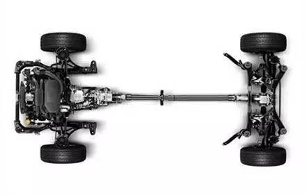

一台车的驱动形式,往往就决定它的价值所在,相同的是四个车轮,不同的则是车轮之间的行进方式,无论是前驱还是后驱,动力只能直接作用到一半的车轮,也就是所谓的驱动轮,但是当两驱车的一个驱动轮出现打滑,另外的车轮也会失去动力,就有聪明的人在思考一件事情,为什么不能让四个车轮都作为驱动轮呢?
这种驱动方式,理所当然的被称之为四驱,但是在最初的时候,四驱的门槛很高,主要有分时四驱(4WD)和全时四驱(AWD),都用来装配在专业的越野车上,但是随着汽车的发展进步,开始逐渐的应用在普通车辆上,不过它的价格相对同级来讲,依旧是很高昂的,为了进一步把这个门槛降低,让人们都能拥有一台更强大、稳定的驱动形式,结构简单、价格低廉、更易使用的适时四驱就出现了。

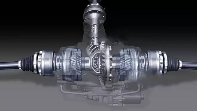

适时四驱的工作原理,就是靠着一个限滑差速器,来简单的分配前后轮的传动比,比如前驱是由前轮100%的传动,而这种四驱形式,就是把当前分配到前轮的动力,拿出一部分,通过这个差速器分配到后轮,形成一个简单的四轮驱动模式,这种适时四驱的形式,很多又被称之为“假四驱”。
电子限滑听着很高大上的称呼,其实是种挺鸡肋的东西,这种四驱只是为后轮做一个简单的传动,在被困时给有附着力的轮胎一点动力,并不能进行真正四驱机械结构的锁死,也就是所谓的对有附着力的车轮进行锁止,只需要一个很简单的交叉轴地形,就能让市场上绝大多数的城市四驱suv原形毕露,当然厂家给你演示的交叉轴通过能力只是事先策划的有利地形,不然它们为什么不拉到野外去更有说服力。
如今市场的适时四驱叫法,可谓是五花八门,但是本质依旧是无法改变的,在汽车正常行进之间,使用的驱动模式依旧是前驱,只有当行车电脑检测到轮胎打滑,或者失去附着力的时候,才会通知差速器介入工作,形成四轮驱动的模式,第一种常见的液力耦合器,就是通过浸泡在硅油两端的两根传动轴,当检测到车辆前轮打滑时,油液会迅速升温变为粘稠状,由传动轴带来的转速差则带动差速器的叶轮进行向后轮传动,形成四驱。
第二种则是多离合器,也是类似第一种通过转速差来进行工作,不过工作原理则是通过电子系统控制湿式离合片,当车轮打滑等情况出现,电子系统判断之后,会控制离合器压紧进行向后轮的传动,不过这种模式响应有点延迟;第三种则是不怎么常见的智能电子式,由行车电脑精准的控制智能分动器,来分配独立的控制四轮动力的传递,属于比较高级的适时四驱,一般车型很少看到。
