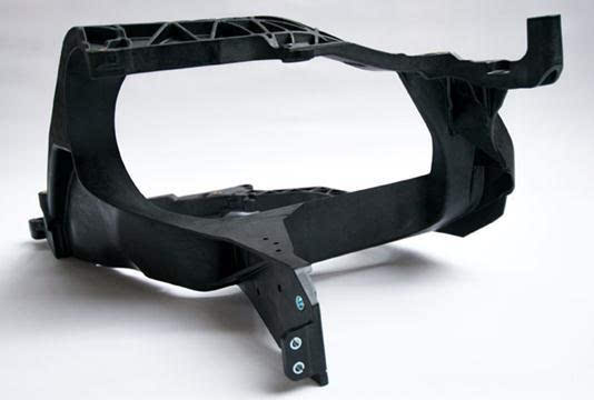

去年10月,帝斯曼推出了其新型聚酰胺产品ForTii®Ace,用以替代金属压铸件及昂贵的高性能热塑性工程塑料,如聚醚醚酮(PEEK)。据Konraad Dullaert介绍,ForTii®Ace具有一系列优异的机械、热学及化学性能,旨在应用于对机械性能和化学稳定性要求较高的领域,包括动力系统、传动系统、底盘和热管理应用等。“目前市场上替代汽车金属压铸件的热塑性塑料,大多数应用于125℃以上的温度时,机械性能会大幅度的下降。而ForTii®Ace即使在150℃高温下连续使用也能够保持机械性能稳定,从而替代金属压铸件。”
ForTii®Ace的玻璃转化温度(材料的非晶区开始失去刚性和硬度的温度点)为160℃,显著高于其他聚邻苯二甲酰胺材料,包括现有的ForTii各等级产品,比PA66至少高出80℃。ForTii®Ace甚至比PEEK更能耐受各种汽车油脂、化学物质等。而凭借较高的玻璃转化温度以及结晶度,ForTii®Ace的机械性能和耐热老化性均优于那些基于聚酰胺6T、9T和10T的聚邻苯二甲酰胺竞争产品。
据了解,ForTii®Ace家族包含由不同种类的填料及增强剂(包括高达50%的玻璃和碳纤维)构成的不同等级产品。凭借其优异的耐化学性和机械性能,ForTii®Ace的某些规格产品在特定应用中甚至可以作为PEEK的高性价比替代品。Konraad Dullaert表示:“这款材料的推出,是希望能够把汽车中现在还未实现以塑代钢的部件向以塑代钢推进。举例而言,变速箱、发动机、发动机支架,甚至底盘等,目前可能采用的材料还是铝或金属,而我们希望能够逐渐使用塑料去代替这些部件。”
