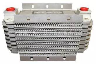

机油冷却器的作用是冷却润滑油,保持油温在正常工作范围之内。在大功率的强化发动机上,由于热负荷大,必须装用机油冷却器。发动机运转时,由于机油粘度随温度升高而变稀,降低了润滑能力。因此,有些发动机装用了机油冷却器,其作用是降低机油温度,保持润滑油一定的粘度。机油冷却器布置在润滑系循环油路。
机油冷却器的种类
1)风冷式机油冷却器
风冷式机油冷却器的芯子由许多冷却管和冷却板组成,在汽车行驶时,利用汽车迎面风冷却热的机油冷却器芯子。风冷式机油冷却器要求周围通风好,在普通轿车上很难保证有足够的通风空间,一般很少采用。在赛车上多半采用这种冷却器,因为赛车速度高,冷却风量大。
2)水冷式机油冷却器
机油冷却器置于冷却水路中,利用冷却水的温度来控制润滑油的温度。当润滑油温度高时,靠冷却水降温,发动机启动时,则从冷却水吸收热量使润滑油迅速提高温度。机油冷却器由铝合金铸成的壳体、前盖、后盖和铜芯管组成。为了加强冷却,管外又套装了散热片。冷却水在管外流动,润滑油在管内流动,两者进行热量交换。也有使油在管外流动,而水再管内流动的结构。
