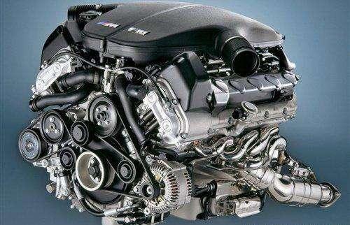

1.历史悠久的自然吸气发动机,技术更为成熟,耐用性更好。寿命大大的长,有些汽车到报废年限了,发动机都是好端端的。驾驶过程中动力输出更加平顺,所以操控性能更佳。生成成本低,同样车型同样排量,价格便宜不少。平常保养更实惠。

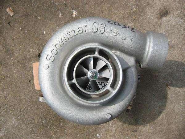

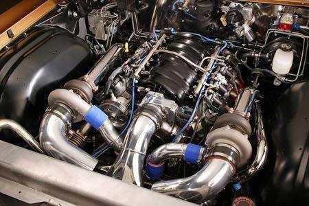

2.涡轮增压,通俗地讲通过压缩发动机废气来增加发动机的进气量。在与自然吸气车型相同排量的前提下,涡轮增压器能大幅提升发动机的功率和扭矩。就加速性能而言,同排量的涡轮增压发动机要优于自吸发动机,在空旷路段和高速状态下优势明显。但在发动机低转速工况下,由于涡轮增压器需要的发动机废气排放量不足,涡轮发挥的作用受限,有时甚至还会出现一定的响应迟滞现象,比如油门踩下去后过一会车才往前蹿。相比之下,自吸发动机车型的加速更加平顺和线性,特别是低速状态下,开起来会更舒服。
总结:在谈到涡轮增压发动机时,很多人会提到它更省油。但其实,与同级别的自吸发动机相比,涡轮增压发动机的省油优势并不是很明显。之所以说它省油,主要还是因为涡轮增压发动机能够以较小的排量获得与更大排量的自吸发动机差不多的输出功率,在动力水平差不多的情况下,排量小的涡轮增压发动机当然就更省油。
