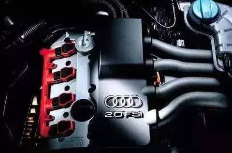

2、FSI
(缸内直喷分层燃烧引擎)FSI是Fuel Stratified Injection的英文缩写,意指燃油分层喷射。燃油分层喷射技术是电喷发动机利用电子芯片经过计算分析精确控制喷射量进入气缸燃烧,以提高发动机混和燃油比例,进而提高发动机效率的一种技术。与传统技术把燃油喷入进气歧管的发动机相比,FSI发动机的主要优势有:动态响应好、功率和扭矩可以同时提升、燃油消耗降低。而TFSI是指涡轮增压燃油分层喷射发动机,这个比FSI多出来的T字代表的则是涡轮增压。

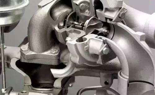

3、Turbo
(涡轮增压)即涡轮增压,其简称为T,一般在车尾标有1.8T、2.8T等字样。涡轮增压有单涡轮增压和双涡轮增压,我们通常指的涡轮增压是指废气涡轮增压,一般通过排放的废气驱动叶轮带动泵轮,将更多空气送入发动机,从而提高发动机的功率,同时降低发动机的燃油消耗。

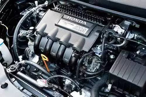

4、VTEC
(可变气门配气相位和气门升程电子控制系统) 由本田汽车开发的VTEC是世界上第一款能同时控制气门开闭时间及升程两种不同情况的气门控制系统 ,现在已演变成i-VTEC 。i-VTEC发动机与普通发动机最大的不同是,中低速和高速会用两组不同的气门驱动凸轮 ,并可通过电子系统自动转换 。此外,发动机还可以根据行驶工况自动改变气门的开启时间和提升程度,即改变进气量和排气量,从而达到增大功率、降低油耗的目的。
5、i-VTEC
(智能可变气门正时和升程系统) i-vtec.系统是本田公司的智能可变气门正时系统的英文缩写,最新款的本田轿车的发动机已普遍安装了i-vtec系统。本田的i-vtec系统可连续调节气门正时,且能调节气门升程。

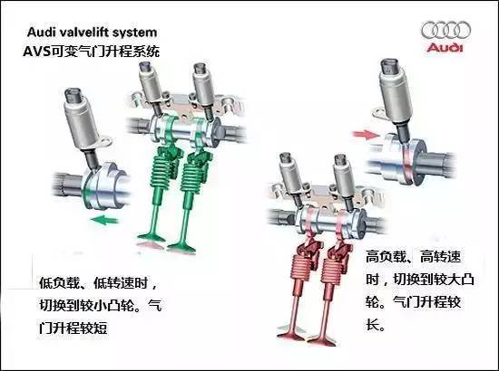

8、AVS
(可变气门升程系统)奥迪的AVS可变气门升程系统在设计理念上与本田的i-VTEC有着异曲同工之妙,只是在实施手段上略有不同。这套系统为每个进气门设计了两组不同角度的凸轮,同时在凸轮轴上安装有螺旋沟槽套筒。螺旋沟槽套筒由电磁驱动器加以控制,用以切换两组不同的凸轮,从而改变进气门的升程。
