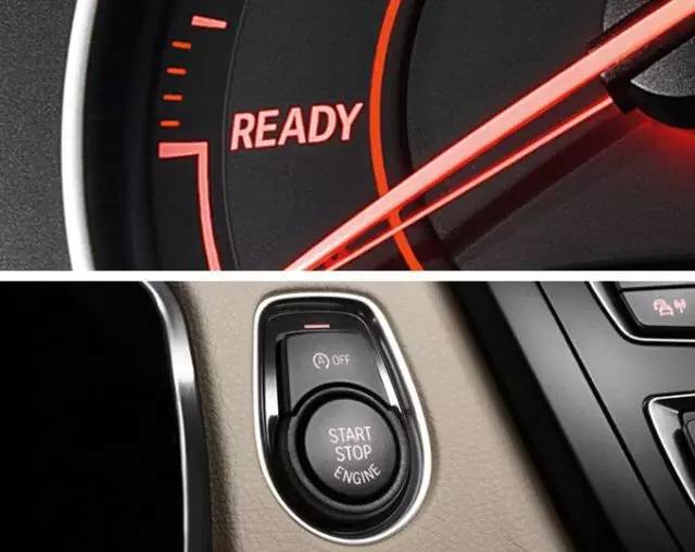

汽车中,那些过于高大上的科技装备咱们暂且不提,今天就谈谈已经广泛普及的发动机智能启停系统。相比同时期出现的自动驻车与电子手刹来讲,自动启停系统也是汽车如今必须装备的“三大件之一”,很多小伙伴在购车时也对这项装备看重有加,

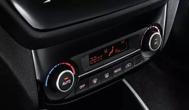

转眼夏天即将到来,空调是我们必备的舒适性配置。打开空调,好不容易车厢内的温度调整到了最凉爽的状态,但随着一脚刹车等信号灯,智能启停便开始“八婆”的工作起来,发动机停止运转,压缩机也随着制止了工作,闷热的气温伴随太阳的烘烤被直射传入到车厢中。此时,不少司机都会纠结:是关闭启停让空调开始运行,舒舒服服的享受惬意?还是将省油进行到底,继续在炽热的阳光下烘烤?

什么是智能启动?
当你踩下刹车,车辆停稳后,系统会自动熄灭发动机;当你松开刹车准备起步时,系统会自动启动发动机,以节省不必要的燃油消耗。

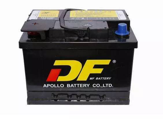

相比发动机而言,频繁的启动对点火线圈、电瓶的影响会更大一下,在一定程度上会降低它们的使用寿命,但危害则被控制在合理范围内,不会对日常用车受到影响。

使用空调时不宜打开启停系统,启停系统启动后,空调压缩机也会停止工作,会影响车内的舒适性。挡车内外温差过大时,发动机还会强行启动,起不到节油目的。

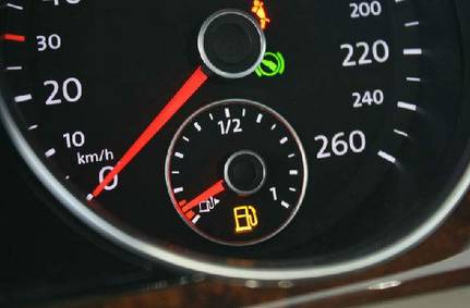

油表灯亮时不宜打开启停系统,当爱车快没有,发动机还在反复启动时,会增加燃油泵压力,严重时可能会烧毁。
