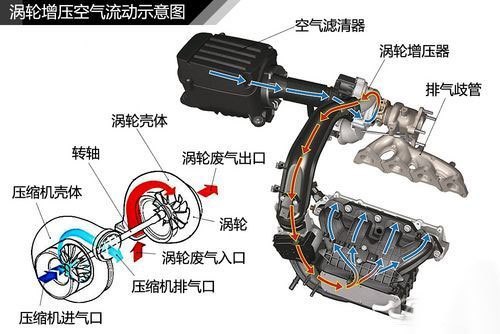

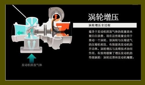

首先什么是涡轮增压发动机
涡轮增压发动机实际上就是一个空气压缩机。它是利用发动机排出的废气作为动力来推动涡轮室内的涡轮运转,涡轮又带动同轴的叶轮,叶轮就压缩由空气滤清器管道送来的新鲜空气,再送入气缸。当发动机转速加快,废气排出速度与涡轮转速也同步加快,空气压缩程度就得以加大,发动机的进气量就相应地得到增加,就可以增加发动机的输出功率了,汽车的马力也随之增大。

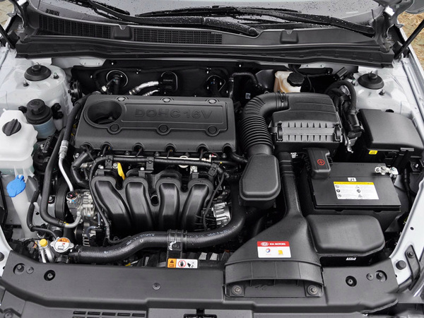

什么是自然吸气发动机
自然吸气发动机就是靠汽缸的压力将外界的空气吸入气缸内部,不采用强制进气装置,就是在活塞往下行走的过程中,产生了真空度。此时外界大气压力大于汽缸内的压力,空气就从大压力进到小压力的汽缸内。所以称为自然吸气。
