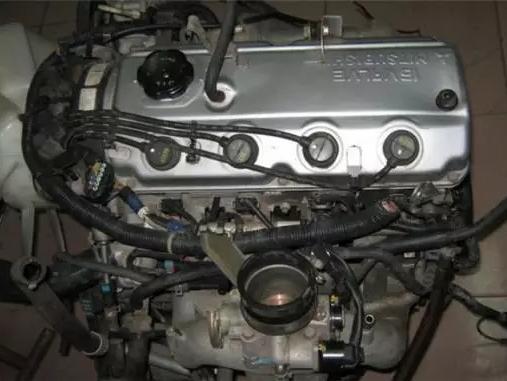

这就是化油器,最早的“稀释汽油”装置。后来,因为车子越来越先进,对油耗和排放要求越来越高,人们发现这化油器已经没法满足要求了,那咋办呢?人们想了个办法,换种方式来稀释汽油。
人们咋做的呢?他们用一个叫进气传感器的东西监测现在发动机进气管里有多少空气,然后根据发动机电脑内的一套公式,计算出要多少的汽油,然后,控制一个叫喷油器的东西,在进气管里喷出适量的汽油,从而让汽油在进气管内就完成了稀释混合,进气气门一旦打开,混合气就直接跑进去气缸里了。
前面说到,控制这个喷油器喷多少油的,是通过发动机的电脑,用电子信号控制,这就是所谓的“电控燃油喷射”,也就是电喷。实际上,在电喷出现之前,人们还开发出了机械燃油喷射系统,试图取代化油器,但结果这机械喷油精度很差,效果并不好,直到电喷技术的出现,才真正算是实现了精确的控制发动机油量。
