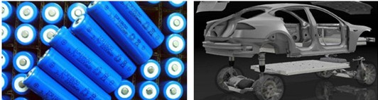

特斯拉在早期Roadster电动跑车上,采用了体积甚小的18650钴酸锂电池,这种电池通常被用在手机、笔记本电脑等小型电器上。它最大的特点是拥有非常高的能量密度,几乎达到170瓦时/千克。但是其热稳定性同时饱受诟病,在180度左右就会出现分解现象并产生氧气。
特斯拉电池单体及电池包、车辆结构
后来,特斯拉为了折中能量密度、功率密度以及安全性,在Model S车型上使用了改性三元电池镍钴铝电池,使其电池总数达到了8000多节,比Roadster多出1000多节,但是成本却下降了三成。尽管如此,十分有限的循环次数依然成为桎梏此类电池在电动车上应用的难题,以每两天一次的充电频率计算,大概在三到四年之后,电池就将寿终正寝。

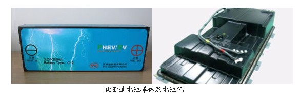

相比之下,比亚迪所采用的磷酸锂铁电池是目前应用更为广泛的电池。它的优势在于热稳定性很高,在600度时结构依然比较稳定,同时因为三价铁离子并不活泼,很难再发生化学变化,这令其寿命相对较长,理论上能够大于整车寿命,长期使用的成本较低。同时,磷酸锂铁电池的功率密度比较好,可以大倍率放电,有良好的加速性能。
比亚迪电池单体及电池包
但是,相对于三元锂电池,磷酸锂铁电池的能量密度并没有优势,大约在100~110瓦时/千克,这导致在重量相同的条件下,其续航里程较短,想要取得更高的续航里程,就难免需要增加电池重量,提高成本。

因为电池所具备的特点,特斯拉在其电池排布、热管理系统、电池管理系统上进行了非常深入的设计,以保证每个电池单元都在监管之下,其状态数据能够被随时反馈、处理。对于单个体积很小的电池单元,特斯拉将其独立封闭在钢制隔间里,同时液冷系统可以具体到为每一个电池单元进行冷却,降低彼此的温差,也相对降低了电池自燃的风险。
而特斯拉曝出事故,原因大体来自于电池包穿刺之后造成的动力线局部短路。目前特斯拉还不能解决电池包被冲击力极端破坏下产生燃烧爆炸的情况,只是高强度的保护为车主逃生争取到了更多时间。
