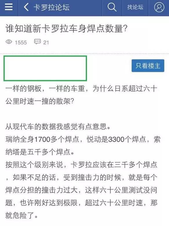

关于焊点数与安全性的讨论随处可见,比如某论坛下,关于此问题的讨论。
焊点数与撞击力分散的关系真有这么密切?
我们来简单算算,在巨大的撞击力下,平均到每个焊点的力有多少。
撞击力的计算公式:F=m(V1-V2)/t
假设初始速度V1=140Km/h=38.9m/s(由于100%正面碰撞基本不会发生,E-NCAP都已经取消了这个项目。这里用40%正面碰撞作对比,C-NCAP(2012版)64 km/h(IIHS 64km/h;NHTSA 64km/h),撞击后速度V2=0,m=2000KG(雅阁1555 KG;迈腾1550 KG;蒙迪欧1659 KG;君越1770 KG;),假设碰撞时间为0.05s(实际碰撞时间大约在0.05~0.1s),撞击力:F=m(V1-V2)/t=2000*(38.9-0)/0.05=1028KG。
车身总焊点数量普遍在3000~6000之间,这里以前部焊点为主,剔除非关键焊点,大约500个,平均到每个焊点上的力为2.56KG。
一般来说,没有焊接缺陷的焊点,能够承受大约50KG的力。2.56KG显然不是问题,这么算来,如果焊点质量达标,对于安全性来说,多数汽车车身焊点数都是满足要求的。

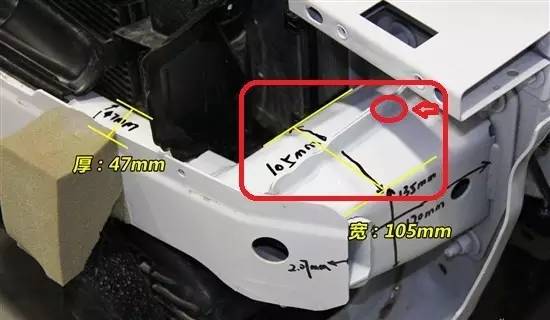

在特定部位提高焊点数量是有利于提高车身安全性的,比如部分采用点焊处理的吸能盒,一定范围内增加焊点数量,可以提高吸能盒轴向吸能能力。
比如上图这种吸能盒结构,凸起部分就是留下来进行电阻点焊的
一般来说,直线段的焊点间距在70mm左右,非直线处一般在35-50mm,需要保证焊接强度的地方焊接间距会比较近。三层焊点比两层焊点的间距稍远一点。

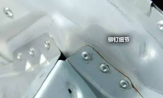

板材之间不能完美贴合并不是什么秘密,比如为了降低NVH,我们会在不利于贡献NVH的板材部位涂减震胶,降低零部件之间的摩擦与噪音
汽车上还有一种铆接工艺也有良好的减震效果,多应用于飞机上,这是因为飞机在飞行中会产生剧烈振动,铆接相比点焊有着更好的耐疲劳特性,说通俗点就是这种工艺下两块板材更容易同时运动,避免相互之间产生移动。
足见板材之间并没有我们想象中贴合的那么完美,铆接工艺由于局限性并不能完全取代点焊,但二者的目的都是一样的——达到板材之间完美贴合。

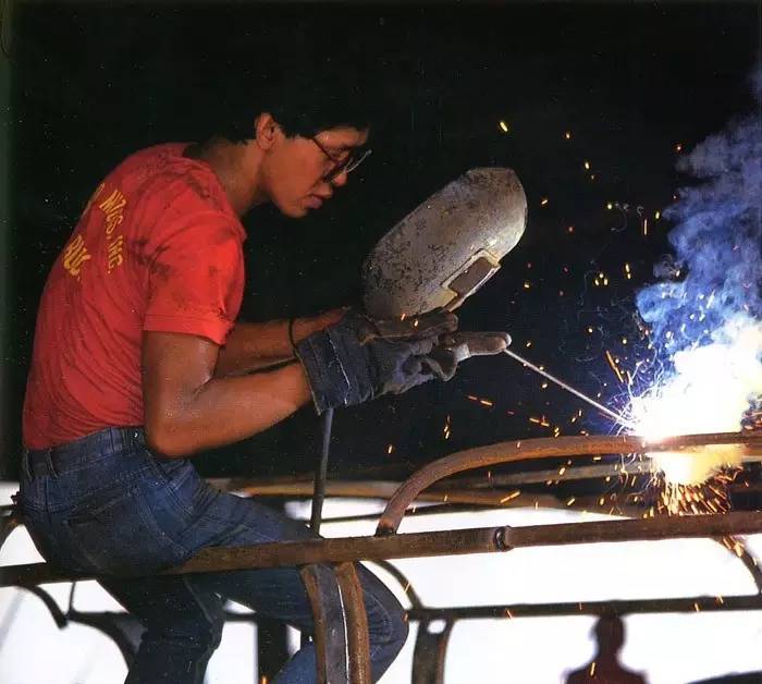

关于焊接,脑海中闪现的画面应该是这样的:
最传统的焊条电弧焊,原理是利用电弧放电产生的热量将焊条与工件互相熔化并在冷凝后形成焊缝,从而获得牢固接头的焊接过程

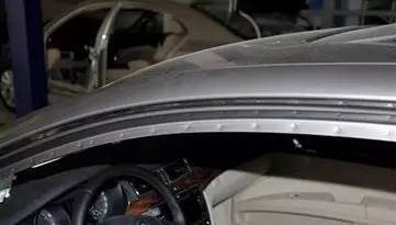

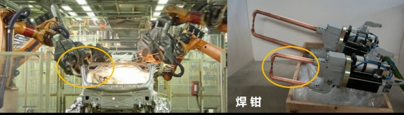

但是现代汽车工业中,最常见的焊接工艺是这样的:巨大的焊钳会对板材施加一定的压力,视不同条件,这个压力一般在数千牛。
焊接压力不可小视,比如大家常说的虚焊,就与焊接压力不足有关。巨大的焊接压力对于汽车板材来说并不温柔,由于焊钳的拉扯,在焊接过程中还会对装配尺寸产生影响。焊点数越多,焊接后板材之间的的尺寸控制也就越困难。
