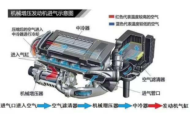

机械增压与涡轮增压都是在 不增加发动机排量的前提下,增多进入发动机燃烧室的压缩空气(同时也喷了更多的燃油),以 提高发动机的动力输出,只是他们的 工作原理不同而已。

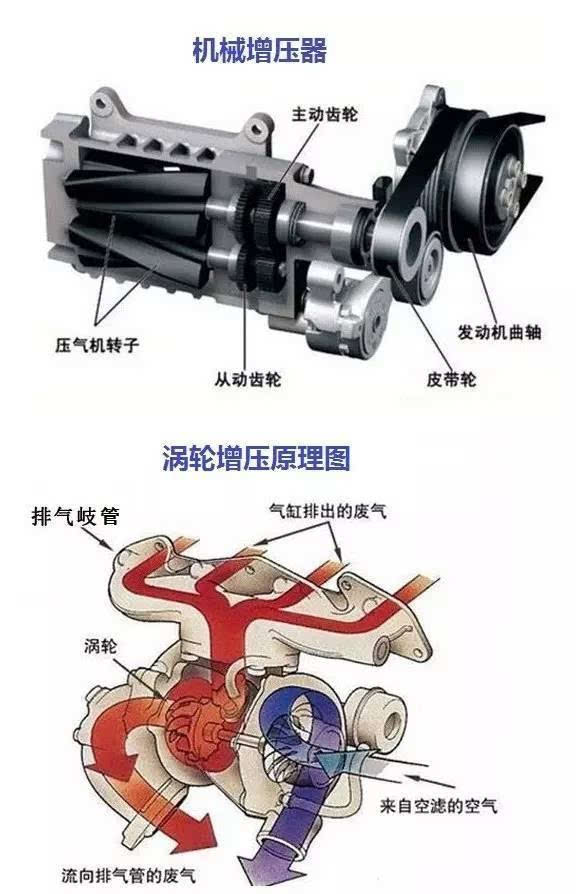

机械增压是 发动机曲轴通过 传动装置(皮带、齿轮等)与 空气压缩机直接相连,带动空气压缩机内的转子旋转将压缩空气送进发动机燃烧室。

只要发动机开始运转,机械增压系统就启动,在发动机低转速时就能够提供较大动力,它的 动力输出也比较平稳,让人感觉与自然吸气发动机相似,虽然现在涡轮增压发动机的技术已经很不错了,但是在动力输出上还是会有一个不易察觉的延迟。
机械增压系统会消耗发动机一部分的动力来带动空气压缩机, 越是在高速运转时,机械增压的效果越不明显,( 不同类型的机械增压,效果也有不同),像极了自然吸气发动机。
