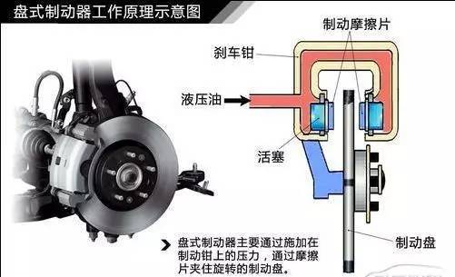

碟刹结构及原理
碟制动俗称盘式制动,盘式制动曾经被应用于飞机和工业用途。碟刹通过对卡钳施加液压力,使卡钳的摩擦材料夹紧刹车盘,实现刹车效果。
碟刹通过液压泵推动刹车卡钳,加紧刹车片。刹车大小直接取决于刹车卡钳的压力。此时产生的刹车力和鼓刹不一样,不会被放大,所以碟刹的刹车力先天性较小。
为了提高刹车力,工程师们想出了2个办法。先利用真空助力泵,提高油液压强,实现第一次放大。再利用帕斯卡定理,压强等于压力除以受力面积(P=F/S),通过增加活塞数量,增大受力面积,提高活塞压力。多活塞的布置可以均匀推动更大的刹车卡钳,增大刹车力。
