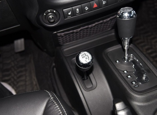

操作方式:车内会特别设计分动装置,有些是分动箱的挡杆,有些是电子的按钮或旋钮
例如:长城皮卡,长城H5,帕杰罗
分时四驱系统也有两种类型的四驱系统 1,不带差速锁的分时四驱系统(这种四驱系统在非铺装路面上有一定的通过性)——皮卡
2,带差速锁的分时四驱系统(这种四驱系统有优秀的在非铺装路面上的通过性)——三菱帕杰罗(带中央分动箱和后桥差速锁)JEEP牧马人(带中央分动箱和前后桥差速锁)

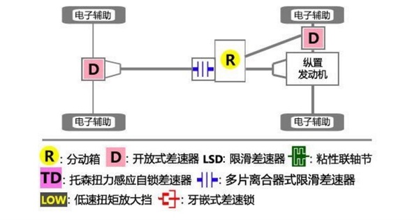

三,全时四驱———随时随地四个车轮都有动力
优点:安全性操控较高,有良好的通过性
缺点:成本高,结构复杂和多
全时四驱也分为两大类 1,没有限滑功能的四驱系统 例如:皮卡
2,具有限滑功能的四驱系统(也有两种)

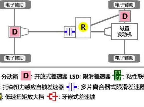

①电子限滑差速锁——是通过自身电子稳定程序和开放式差速器完成的 例如:宝马X5 xdive 途锐的4motion
优点:能应对中等以上的越野路况
缺点:在极端路况下的越野路况不能面对
②机械式限滑差速锁——是自身带有1-3把差速锁,通过电子或者完全手动的方式打开锁止功能 例如:途锐的4Xmotion(带中央和后桥两把锁和分动箱) JEEP牧马人(带前后桥锁和中央分动箱)奔驰G系4matic(带前后桥和中央3把锁)等等。
