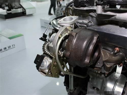

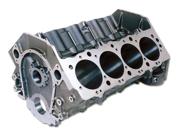

铁和铝的物理性能不同。铸铁的缸体热负荷能力更强,在发动机的升功率方面,铸铁的潜力更大。打个比方,一台1.3升排量铸铁发动机的输出功率可以超过70kW,而一台铸铝发动机的输出功率只能达到60kW。据了解,1.5升排量铸铁发动机通过涡轮增压等技术,可以达到2.0升排量发动机的动力要求,而铸铝缸体发动机则很难达到这一要求。 所以很多人在驾驶福克斯低速行驶时同样能爆发出惊人的扭力输出,不仅利于车辆的起步、加速,还可以提早实现换档,达到节油的效果。
铝制缸体发动机内部仍然有一部分使用铸铁材料,特别是气缸,要使用铸铁材料。铸铝与铸铁在燃料燃烧后热膨胀率不统一,就是通常所说的变形一致性出现问题,这是铸铝缸体在铸造工艺上的一个难题。在发动机工作时,配装有铸铁气缸的铸铝缸体发动机就要满足密封要求。如何解决这个难题,是铸铝缸体企业特别关注的问题。

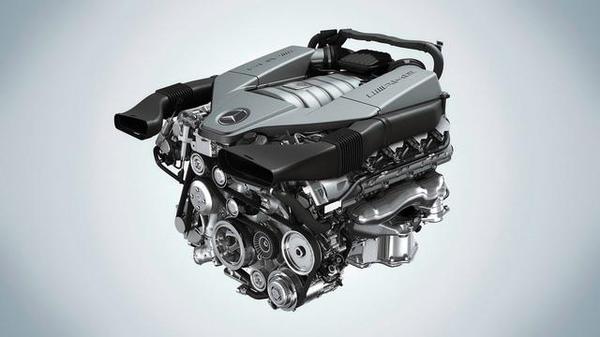

需要说明的是,企业常说的全铝发动机是指缸盖和缸体都是铝合金制造的发动机。而缸盖是铝合金,缸体是铸铁的发动机,仍被称作为铸铁发动机。但事实上,早在很多年以前,汽车厂家的发动机就已经大规模地采用全铝缸盖了。由于缸盖本身的重量并不大,所以汽车制造商热衷于它并非是由于它的重量轻,而是由于它具有良好的散热性能。随着发动机技术的飞速发展,四气阀结构成为了发动机的主流设计趋势。与两气阀发动机相比,每缸四气阀的气缸盖比每缸两气阀的气缸盖在工作时要产生更多的热量,因此采用全铝缸盖是最好的解决办法。
出于成本的考虑,气缸体采用全铝的设计要比气缸盖要晚得多。气缸体是发动机上最重的部分,因而使用铝合金材料可以减轻发动机的重量,从而达到减轻整车重量的目的。这一点对于前置前驱的轿车来说,显得尤为可贵。然而,殊不知,材质的变化需要更多成本的支出,由于材料价格和加工工艺的不同,采用铝合金缸体的发动机自然会比铸铁发动机的价格要高出一截。在这一诉求点上,显然是铸铁缸体的发动机占优。
