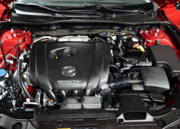

也许你会问,汽油机怎么可能做到压燃,而不借助火花塞的帮助。还真别说,马自达告诉你这是可能的。都知道目前马自达的创驰蓝天技术在同排量发动机中绝对省油,造成这一结果的根本原因就是高压缩比,但还是要借助火花塞点火。
所以即将推出的第二代创驰蓝天发动机还真就不使用火花塞点火,而是采用HCCI(均质压燃)燃烧技术,这期间并不需要火花塞进行工作。HCCI均质压燃燃烧技术的工作原理与柴油机相类似,即无需火花塞点燃油气混合气,而是依靠活塞的上行将混合气压燃。
我想这一技术可能和柴油机的原理还有些不一样,因为汽油的抗爆震值相对比较低。但是不管怎么说,省油是绝对的,只要看到高压缩比的压燃技术就可以板上钉钉。
而一些报导显示,搭载第二代创驰蓝天汽油发动机的马自达3,其油耗水平可以达到“30km/L”,换算为我们常用的“百公里油耗”即为3.3L/100km,这样的成绩比起许多混合动力车型还要更低。我想这可能是1.5L车型,但是这样的油耗已经让人感到不可思议,并且这不是像丰田牺牲动力使用阿特金森循环来降低油耗,相反高压缩比只会让动力更强,虽然这里没有提到更具体的数据,但是我想这款汽油机同样会保持传统汽油机的转速优势。
