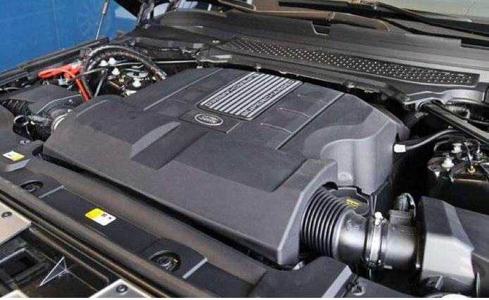

1、自吸
	所谓自然吸气,就是在不通过任何增压器的情况下,大气压将空气压入燃烧室的一种形式。早期的家用轿车大都采用这种进气方式。因为少了一个压缩环节,自然吸气发动机在动力输出上的平顺性与响应的直接性上,要远优于增压发动机。但是缺点也显而易见,由于无法调至合适的空燃比,同等排量的自然进气发动机比装备了增压器的发动机动力性上要逊色不少。

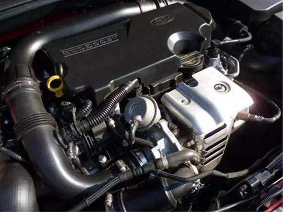

2、涡轮增压
	涡轮增压器实际上是种空气压缩机,通过压缩空气来增加进气量。它是利用发动机排出的废气惯性冲力来推动涡轮室内的涡轮,涡轮又带动同轴的叶轮,叶轮压送由空气滤清器管道送来的空气,使之增压进入气缸。当发动机转速增快,废气排出速度与祸轮转速也同步增快,叶轮就压缩更多的空气进入气缸,空气的压力和密度增大可以燃烧更多的燃料,相应增加燃料量就可以增加发动机的输出功率。
	涡轮增压器的最大优点是能在不加大发动机排量就能较大幅度地提高发动机的功率及扭力,一般而言,加装增压器后的发动机的功率及扭矩要增大20%—30%。涡轮增压器的缺点是滞后,即由于叶轮的惯性作用对油门骤时变化反应迟缓,使发动机延迟增加或减少输出功率,这对于要突然加速或超车的汽车而言,瞬间会有点提不上劲的感觉。近几年来涡轮发动机的盛行,主要是由于它强劲的动力表现,1.4排量的涡轮增压发动机可以和1.8排量的自然吸气发动机在动力性上不相上下。由于相关排放法规和政策的缘故,小排量大动力的车当然会受到厂商和消费者的青睐。

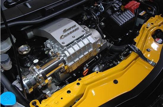

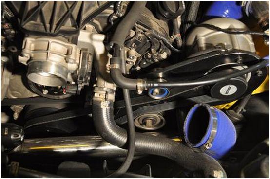

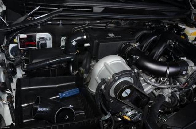

3、机械增压
	机械增压器压缩机的驱动力来自发动机曲轴。一般都是利用皮带连接曲轴皮带轮,以曲轴运转的扭力带动增压器,达到增压目的。机械增压与涡轮增压在动力输出上有着明显的区别,前者有接近自然进气的线性输出,而后者则因为有涡轮迟滞的现象,出力相对多一点突兀,没那么线性。
	因为机械增压的作动原理,使其在低转速下便可获得增压。增压的动力输出也与曲轴转速成一定的比例,即机械增压引擎的动力输出随着转速的提高,也随之增强。因此机械增压引擎的出力表现与自然气极为相似,却能拥有较大的马力与扭力。
	而机械增压器由于利用引擎转速来带动机械增压器内部机构。其整体结构简单,工作温度介于70℃ -100℃,比起靠废气驱动的涡轮增压器的400℃ -900℃的高温工作环境要舒服得多。因此,机械增压系统对于冷却系统、润滑系统的要求与NA 引擎基本相同,机件保养程序也大同小异。此外,机械增压优点为体积小,不需修改引擎本体、安装容易。

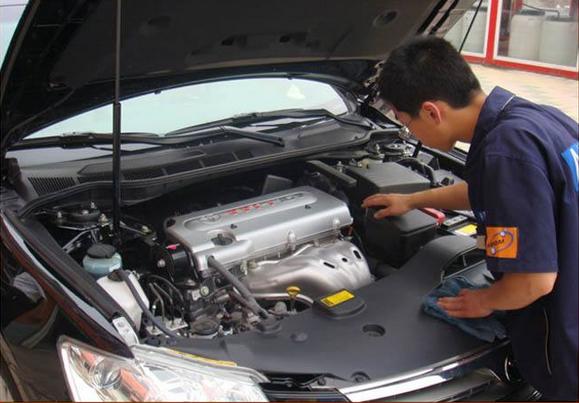

保养方面
	自然吸气的车辆最易保养,没有这方面的额外支出,也不需特别注意什么。而涡轮增压车辆的保养则需要注意许多事项。由于涡轮叶片长期在400多度的汽车尾气中运转,条件恶劣,因此在散热和润滑上很容易出现问题,需要勤更换机油、润滑油。此外,杂质对涡轮的磨损也很大,所以三滤也要及时更换。涡轮车主开车时还需要注意,冷车启动时一定要慢行,给涡轮机油、润滑油以足够的时间进入工作状态。停车前也需怠速几分钟后再熄火,让涡轮温度自然降下来。机械增压的车辆保养方式和涡轮的基本一样,只是由于机械增压叶片工作环境较好,所以可以比保养涡轮省许多心思。
