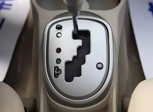

AT和CVT的区别
1、外观
外观上非常相似,都采用的是直排挡。它们最大的区别在传动链不同,AT在换挡时采用的是齿轮组变速方式,能明显感觉到顿挫感,而CVT的钢制传动链使用的不是齿轮变速,所以相比AT在换挡时更平顺。
