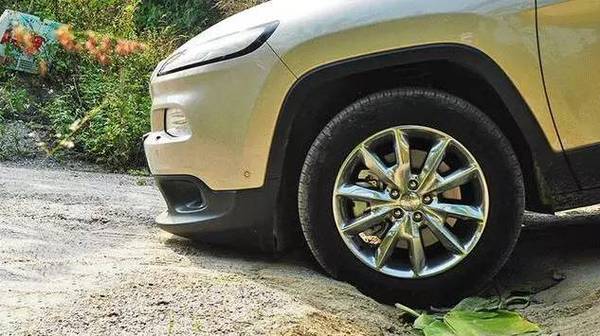

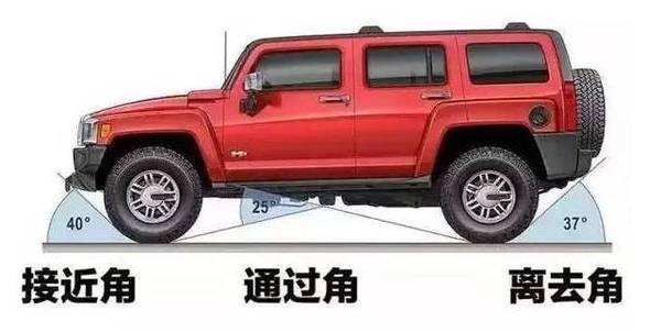

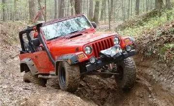

通过性
简单的说就是底盘高度,有三个衡量标准:接近角、通过角和离去角。
角度越大,那么在坑洼起伏的烂路越不容易发生触底磕头的事故。这就不难理解为什么有些SUV会把车头削成斜状,目的就是为了增加接近角。

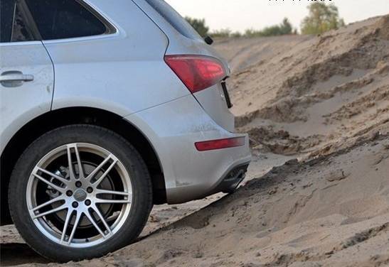

接近角用于爬坡,而离去角就是用于下坡时,由坡道转成平地的时,屁股会不会磕到,关键就在离去角。
从理论上来说,接近角、通过叫和离去角都是越大越好,参考越野口碑最优秀的兰德酷路泽,接近角32°、离去角25°和通过角22°,最大爬坡度45°最小离地间隙230mm,说他能够攀山越岭也不为过。

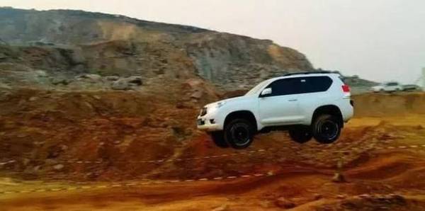

▲普拉多三门短轴版
轴距也是区分越野车和SUV套路的办法,SUV为了满足日常铺装路面的舒适性和空间性,所以轴距都会更长。而越野迷们却希望轴距越短越好,让纵向通过角越大,更有利于翻坡。丰田普拉多和Jeep牧马人都曾推出过三门短轴版,来给越野车友们打打鸡血。

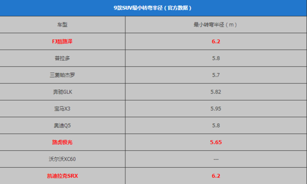

最小转弯半径不难理解,总不能在恶劣的环境里开着一个笨拙的胖子吧?转弯半径越小,机动性越好,在一些越野极端环境下,如果前面是不可逾越的障碍物,那么一把方向盘就能实现的转弯或者掉头,这样的机动性将大大便利。
而身材娇小铃木吉姆尼,最小转弯半径仅有4.4m。

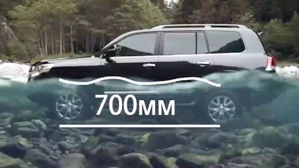

最小涉水深度
越野SUV除了要能上山以外,还要能下水。最小涉水深度决定了你能看到多美的风景,换句话说就是道路的选择面会更广。
通常当水深超过轮胎三分之一高度时,可以放心通过;当水深没过了轮胎一半高度,就要小心了,这种情况下容易造成车内进水;如果水深超过保险杠,那么发动机就极容易进水。
斯巴鲁涉水深度600mm;
三菱帕杰罗&路虎揽胜700mm;
福特撼路者800mm;
奔驰G500涉水深度1000mm!

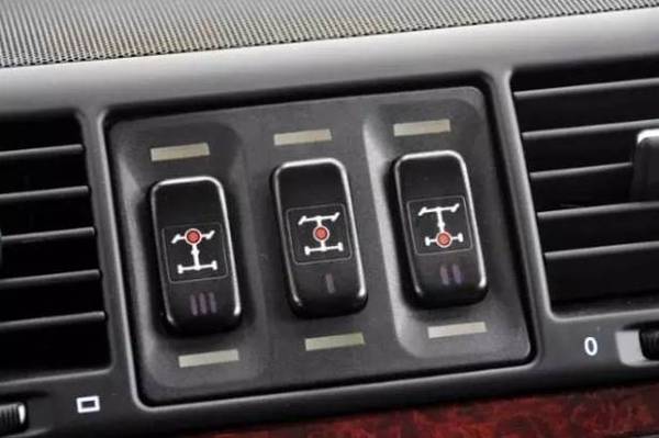

分时四驱+差速锁
四驱系统在越野时必不可少,而分时四驱系统,是硬派越野的最好选择。越野时陷车时,可以人为选择驱动模式,凭借差速锁减少没附着力的车轮空转,让有摩擦力的车轮放大扭矩,最大程度增加脱困能力。
