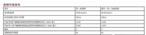

连接ISID进行诊断检测,读取发动机控制系统故障内容:002C24-DME 废气触媒转换器前氧传感器,混淆。选择故障内容执行检测计划,ISTA系统建议执行检测前氧传感器供电、线路及连接端子的基础检查,检查结果没有发现问题。

表中的废气触媒转换器前氧传感器即为汽缸列1废气触媒转换器前宽带氧传感器,第一条故障记录时的信号电压是0.23V,最后一条 / 当前故障记录时的信号电压为1.99 V;汽缸列2废气触媒转换器前氧传感器第一条故障记录时的信号电压是2.15V,最后一条 / 当前故障记录时的信号电压为0.47V。正常的废气触媒转换器前氧传感器信号电压为0.65~2.5V。汽缸列1废气触媒转换器前氧传感器在第一条故障记录时电压不正常,最后一条 / 当前故障记录时又恢复了正常;汽缸列2废气触媒转换器前氧传感器第一条故障记录时的信号电压正常,最后一条 / 当前故障记录时又不正常。两个传感器的信号电压交叉出现故障,很有可能真的是传感器出现了混淆。

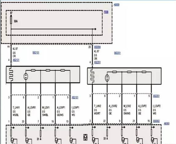

接下来调出空燃比控制的电路图进行检查确认,如图所示。
氧传感器电路
氧传感器本身带有一段连接线,通过上述的电路图可以看出,传感器和DME连接中间各经过了一个插头X62101和X62201。两个插头安装在变速器的底部,插头的形状、颜色及连接导线长度一样,存在相互插错的可能。断开插头,比较线束中的颜色发现发动机左侧的传感器连接在X62101插头上,发动机右侧的传感器连接在X62201插头上。发动机左侧的汽缸为汽缸列2,发动机右侧的汽缸为汽缸列1。对调氧传感器的插头,然后启动车辆,发动机一直运转很平稳,故障排除。
