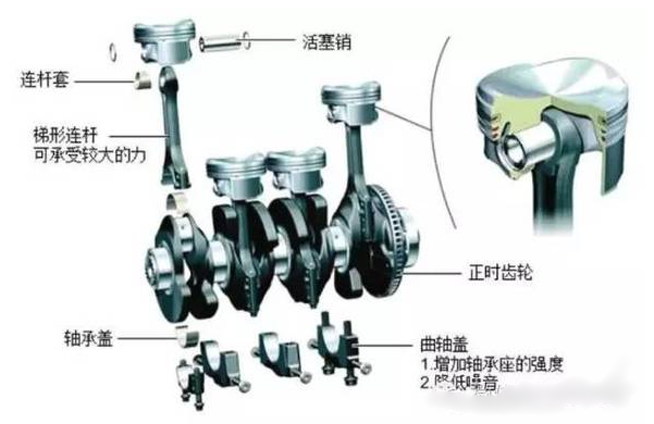

大众四缸发动机有关连杆曲轴结构图如图6所示。
图 大众四缸发动机连杆曲轴结构图
从曲轴连杆结构图可以看到,连杆是梯形截面,能承受较大缸内燃烧室汽油点火后爆发所传递的力。上下连杆瓦片不分,没有定位凸起,其材料结构组成无非表层是耐磨层(如巴氏合金层)、铜铅层、钢背层。连杆瓦片出现磨损失效,需进行其失效分析。
