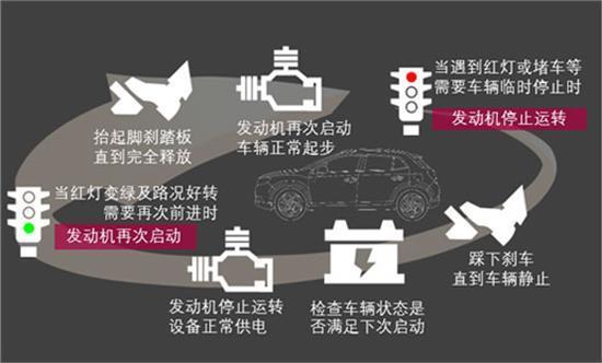

最近几年,“发动机自动启停系统”的技术被越来越广地应用在各种车型中,自动启停系统即车辆在行驶过程中停下时间超过两秒,发动机就自动熄火,再次起步时又自动启动。虽然听着很方便,也号称是省油的做法,但这个系统还是饱受争议的,甚至有人觉得它会伤害发动机系统,今天就通过几个问题跟大家聊聊自动启停系统的正确使用方式。

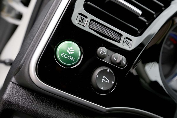

自动启停系统在省油的同时,其舒适性降低,起步慢半拍,起步瞬间还会些许抖动。所以在轻微堵车的道路上建议关闭,遇到涉水路段和下雨天时也建议关闭。
自动启停系统开启时汽车会自动熄火连带着空调压缩机也不工作了,在炎热的夏天还是非常影响舒适度的,所以很多人在夏天会选择把自动启停关闭。
