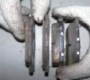

通过确认后轮制动片,的确存在左后和右后两侧磨损异常情况(如图1所示)。

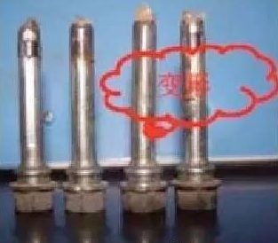

发现异常后,我们将故障原因锁定在制动钳固定支架和制动钳回位销部位。通过细致的检查最终发现制动钳回位销存在变形(如图2所示),更换后故障排除。

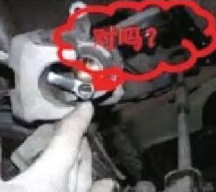

该车没有出过事故为什么会出现制动钳回位销变形的情况。我们找来当时施工人员询问更换制动片的步骤及方法,并要求实际操作一遍。在操作过程中一个细节让我们发现了异常,如图3所示。
为了便于安装后轮新的制动片,维修技师可能会用扳手、一字起或其他的工具将分泵活塞向里推,留下足够的间隙便于安装制动片。此时如果操作不当或用力过猛就很有可能损坏制动钳回位销导致其变形,在制动过程中因为回位距离变小导致制动片异常磨损。该车的故障现象及原因已经通知到车间各组并作改善。
