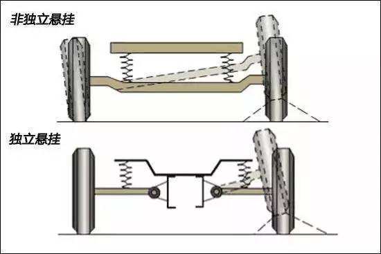

从大分类来看,汽车悬挂系统分为独立悬挂和非独立悬挂两种,而在这两种悬挂之下,又细分为麦弗逊、双叉臂、扭力梁、多连杆、拖曳臂等等。
1
独立悬挂:
指前后左右四个车轮单独通过独立的悬挂装置与车体相连,也就意味着可以各自独立地上下跳动。
2
非独立悬挂:
指左右两个车轮通过一支车轴连接,不能单独地上下跳动。

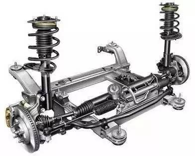

麦弗逊式独立悬挂
麦弗逊式悬挂由螺旋弹簧、减震器、三角形下摆臂组成,绝大部分车型还会加上横向稳定杆。主要结构简单的来说就是螺旋弹簧套在减震器上组成,减震器可以避免螺旋弹簧受力时向前、后、左、右偏移的现象,限制弹簧只能作上下方向的振动,并可以用减震器的行程长短及松紧,来设定悬挂的软硬及性能。
麦弗逊式悬挂是当今世界用的最广泛的轿车前悬挂之一,大部分车型的前悬挂都是麦弗逊式悬架。虽然麦弗逊式悬挂技术含量并不高,但他是一种经久耐用的独立悬架,具有很强的道路适应能力。
优点:拥有良好的响应性和操控性,而且结构简单,占用空间小,成本低,重量轻。
缺点:行驶在不平路面时,车轮容易自动转向,当受到剧烈冲击时,滑柱更易造成弯曲,稳定性差,抗侧倾和制动点头能力弱。

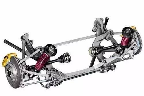

多连杆式独立悬挂
多连杆悬挂系统,又分为5连杆后悬挂和4连杆前悬挂系统。顾名思义,5连杆后悬挂系统包含5条连杆,分别为控制臂、后置定位臂、上臂、下臂和前置定位臂,其中控制臂可以调整后轮前束。
5连杆悬挂的优点是构造简单、重量轻,减少悬挂系统占用的空间。
5连杆后悬挂能实现主销后倾角的最佳位置,大幅度减少来自路面的前后方向力,从而改善加速和制动时的平顺性和舒适性,同时也保证了直线行驶的稳定性,因为由螺旋弹簧拉伸或压缩导致的车轮横向偏移量很小,不易造成非直线行驶。
在车辆转弯或制动时,5连杆后悬挂结构可使后轮形成正前束,提高了车辆的控制性能,减少转向不足的情况。同时紧凑的结构增加了后排座椅和行李厢空间。由于这种悬挂优点显著,易于调整,因而受到广泛的欢迎。
而全新的4连杆前悬挂系统多用于豪华轿车,它通过运动学原理巧妙地将牵引力、制动力和转向力分离,同时赋予车辆精确的转向控制。4连杆式悬挂系统在奥迪A4、A6以及中华轿车上都可以看到。
优点:舒适性良好、支撑性不错、提高了车辆的控制性能,减少转向不足的情况。
缺点:体积较大、空间占有量大、成本高。

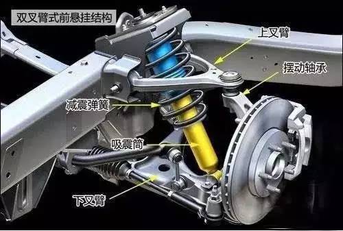

双叉臂式独立悬挂
双叉臂式悬挂,又叫做两连杆式悬挂,是又一种常见的独立悬挂。它通过上下两个横臂与车身铰接,一般下横臂比上横臂长。双横臂悬挂也是使用范围很广泛的悬挂,包括很多运动型车和高级车。
双叉臂悬挂拥有上下两个叉臂,横向力由两个叉臂同时吸收,支柱只承载车身重量,因此横向刚度大。双叉臂式悬挂的上下两个A字形叉臂可以精确的定位前轮的各种参数,前轮转弯时,上下两个叉臂能同时吸收轮胎所受的横向力,加上两叉臂的横向刚度较大,所以转弯的侧倾较小。
优点:横向刚度大、抗侧倾性能优异、抓地性能好、路感清晰。
缺点:制造成本高、悬架定位参数设定复杂。同时维修保养时的复杂程度高,在定位悬架及四轮定位时,参数也较难确定。

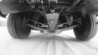

拖拽臂式非独立悬挂
拖曳臂式悬挂是专为后轮设计的悬挂结构,它的构成非常简单:以粗状的上下摆动式拖臂实现车轮与车身或车架的硬性连接,然后以液压减震器和螺旋弹簧充当软性连接,起到吸震和支撑车身的作用,圆柱形或方形横梁则连接左右车轮。
拖曳臂式悬架的最大优点是左右两轮的空间较大,而且车身的外倾角没有变化,避震器不发生弯曲应力,所以摩擦小。拖曳臂式悬架的舒适性和操控性均有限,当其刹车时除了车头较重会往下沉外,拖曳臂悬架的后轮也会往下沉平衡车身,无法提供精准的几何控制。
优点:结构简单实用、占用空间最小、成本低。
缺点:承载性能差、抗侧倾能力较弱、减震性能差、舒适性有限。

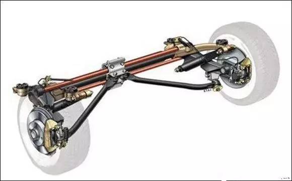

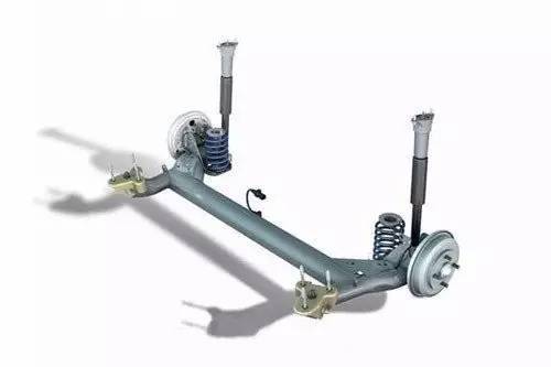

扭力梁式非独立悬架(瓦特连杆悬架)
通过一个扭力梁来平衡左右车轮的上下跳动,以减小车辆的摇晃,保持车辆的平稳。
目前,扭力梁式非独立悬架一般应用于小型车上,以保证后排乘客的空间以及低廉价格抢占市场份额。

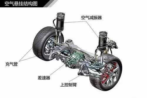

空气悬挂
空气悬挂跟其它独立悬挂相比,是通过空气泵来调整空气减振器的空气量和压力,来改变空气减振器的硬度和弹性系数,类似于打气筒。它更多运用于“底盘升降系统”,可以实现底盘的升高或降低,使车辆既能拥有轿车的舒适性也能兼顾越野车的通过性。代表车型为保时捷卡宴、大切、途锐、路虎揽胜、普拉多4.0NX NAVI、奔驰GL450、雷克萨斯LS等。
