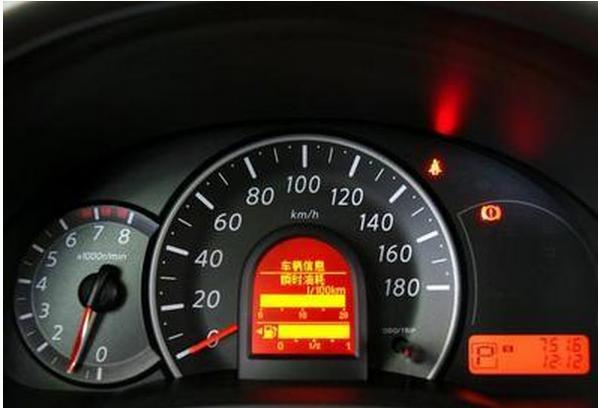

目前油价高居不下,使得人们越来越重视汽车的耗油量。汽车的耗油量与发动机的质量,排量与燃油供给方式有直接的关系。排量与油耗呈正比关系,一般私家车的排量在1.0-2.0之间,10w以下的经济型轿车,排量在1.0-1.6L之间。这些轿车每千百米的油耗大概是8L,以平均每天行驶50km,油耗是4L。
关于油耗参数,有些用户认为车厂给的参数总是偏低,这个问题其实不难解释,驾驶人的技术水平不同,油耗也不同,不同的路面,路况等等都会导致油耗不一样。主要从以下几个方面看:
从整体上看问题:主要是同发动机,排量,变速器,车身外形,重量,轮胎以及驾驶技术这几个方面看。
看发动机指标:通常认为排量越小,油耗越低。在排量相同时,升功率是衡量油耗的直观指标。升功率大的,油耗就大。
汽车的排放:排量标准高的,其油耗量与同级车相比,油耗会低很多。
轮胎:轮胎对油耗的影响主要是滚动里组成,滚动阻力因轮胎变形而增加,而轮胎变形又与车速有关,因此轮胎对汽车油耗的影响主要是看车辆的使用环境。
整车的质量:相对轻的油耗会比较低。但是汽车不是越小质量越好,因为质量小的车辆高速行驶时候容易飘,碰撞的时候抵御冲击能力差。一辆汽车的设计合理性一定要综合看。
