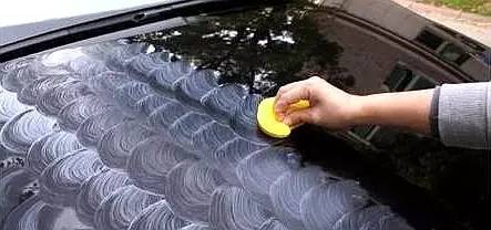

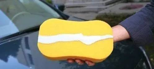

4、怎样打手工蜡?
手工上蜡简单易行。手工上蜡时,首先将适量的车蜡涂抹在海绵上,(专用打蜡海绵)然后按一定顺序往复直线涂抹,每道涂抹应与上涂抹区域有1/5—4/5的重合度。防止漏涂。

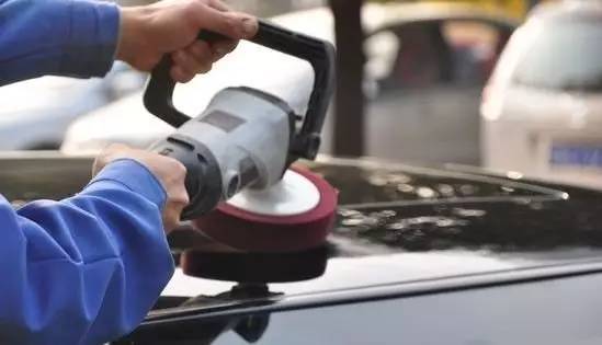

5、怎样掌握抛光操作?
根据不同车蜡的说明。一般涂抹后5—10分钟即可进行抛光,抛光时遵循先上蜡后抛光的原则。由于抛光球与漆面摩擦产生热量,在抛光处喷少许水降低热量。确保抛光后的车表不受污染、损伤。抛光作业通常使用无纺布往复直线运动,适当用力按压,以清除剩余车蜡。

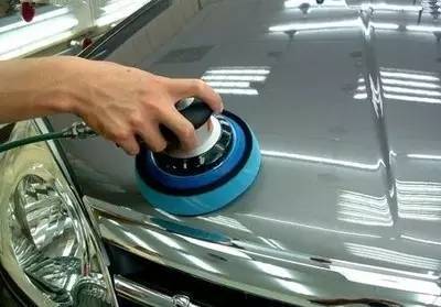

10、机械上蜡怎样操作?
机械上蜡效率高,无论是机械上蜡还是手工上蜡,都要保证涂抹均匀。机械上蜡时,将车蜡涂在海绵上,涂抹过程与手工雷同。值得注意的是在边、角、棱上涂抹应避免超出漆面。去污效果。通常在漆面较脏,有顽固污垢时,使用该产品能有效快速祛除这些顽固污
