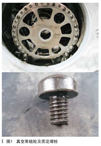

拆卸真空泵前堵盖,发现真空泵链轮的固定螺栓已经断裂,如图1所示。

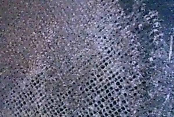

难怪车辆没有真空助力。废气触媒转换器堵塞怎么会引起真空泵如此严重的损坏呢?首先通过内窥镜观察一下触媒转换器的堵塞情况,如图2所示,
触媒转化器是由一个蜂窝状结构(陶瓷或金属)管道所构成。管道的管壁内衬的薄层有铂、铑、钯稀有金属。触媒转换器的转换孔几乎快被完全堵塞了,废气触媒转换器单个小孔儿由于燃油内锰含量高而堵塞,在排气背压的压迫下,废气触媒转换器单元可能脱落或者坏。当废气触媒转换器单元堵塞和脱落,甚至造成损坏时,其支座衬垫中的纤维会散漏出来,在排气背压的作用下随着循环进入燃烧室,并进入进气歧管,最终通过废气阀进入曲轴箱中和润滑系统中。这些纤维会随着机油润滑油道进入真空泵的旋转部件中造成卡滞。真空泵的链轮是由发动机曲轴带动的,真空泵内部卡住后,无法正常旋转,所以链轮的固定螺丝会被拉断。
