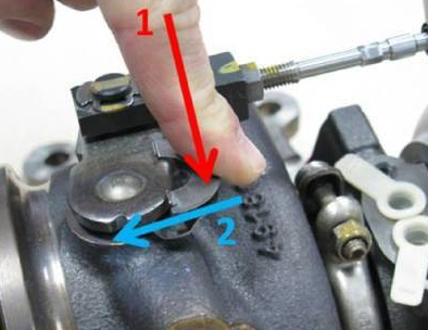

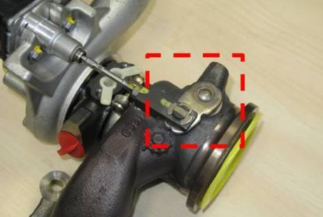

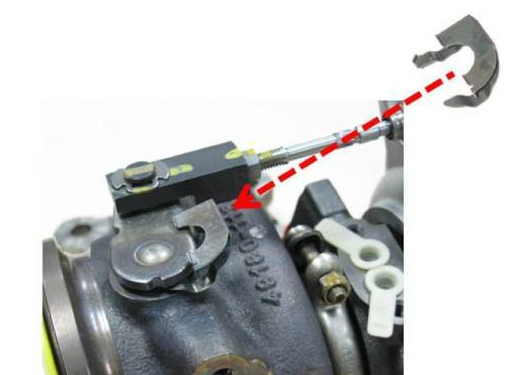

如果出现上述故障,请按照以下说明在旁通阀连杆上安装原厂备件目录中给出的卡簧。
1) 如图所示,安装卡子。

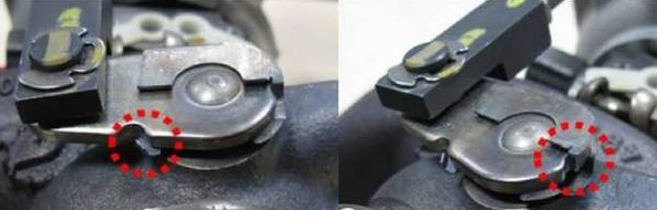

2) 朝涡轮器壳体方向按压卡子(箭头1)。 为了便于安装,旁通阀的操纵杆和卡子应对齐。 然后将卡子推到旁通阀操纵杆上的止挡位置(箭头 2)。
3) 安装后注意卡子的位置是否正确。 必要时,用镜子进行检查。
